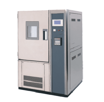

高低温试验箱应该怎样计量
高低温试验箱提供高温、低温、高湿、低湿的环境,以检测橡胶、塑料、电子元器件等测试后材质的变化及强度的减衰程度,亦可模拟货柜环境,检测橡胶、塑料在高温高湿下,褪色、收缩的情形,用以专门测试各种材料耐热、耐寒、耐干、耐湿的性能。
温湿度偏差、温湿度波动度、温湿度均匀度
均匀度:环境试验设备在稳定状态下,工作空间某一时刻各测试点(温湿度)之间的差异。(简单定义为:点与点之间的温差,为空间概念)
波动度:环境试验设备在稳定状态下,工作空间中心点参数随时间的变化量。(简单定义为:一个点的跳动值,为时间概念)
偏差:设备在稳定状态下,工作空间各测量点的实测zui高值和实测zui低值与标准称值的上下偏差。(简单定义为:实测量zui高值与实测量zui低值之差)
计量的空载条件下进行,若带有负载,应在证书中说明负载情况;
剂型湿度点一般应选择设备使用范围的上限、下限及中心点,也可根据用户需要选择实际常用的温湿度点;
计量点的位置:设备容积小于2立方时,温度点9个,湿度点3个;设备容积大于2个立方,温度点15个,湿度点4个。
