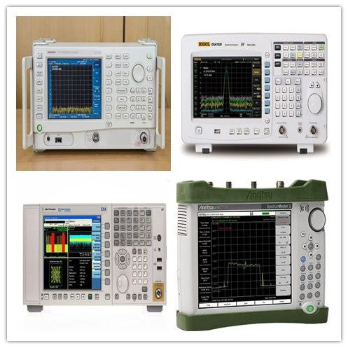

频谱分析仪是电磁干扰(EMI)的测试、诊断和故障检修中用途最广的一种工具。频谱分析仪对于一个电磁兼容(EMC)工程师来说就像一位数字电路设计工程师手中的逻辑分析仪一样重要。频谱分析仪的宽频率范围、带宽可选性和宽范围扫描CRT显示使得它在几乎每一个EMC测试应用中都可大显身手。
下图为常见的频谱分析仪:
频谱仪的测试功能介绍
频谱分析仪在EMC整改中可以观测信号的频谱,信号的功率,测试系统的杂散,谐波,交调失真功能。

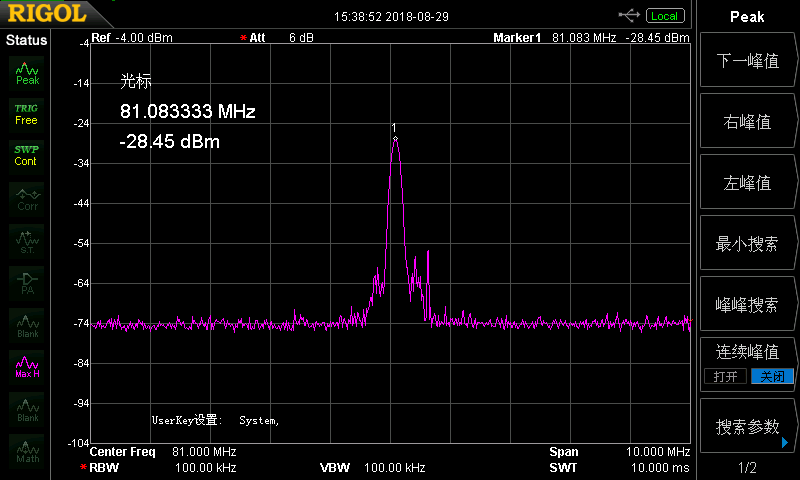

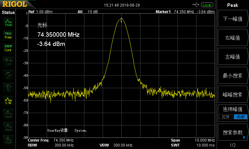

1、测量信号的频率与功率
下图为信号源发出一单载波信号后,频谱仪的显示,通过MARK——PEAK,操作可以看到信号频率为74.35MHz,功率为3.64dBm。

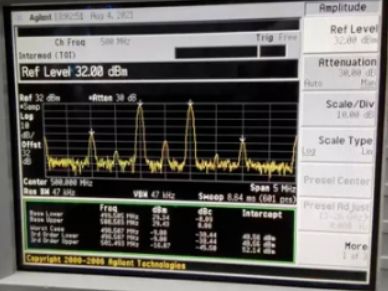

2、交调失真测试
下图为信号交调失真测试图,通过mark-DELT标注功能可以测试信号与交调信号功率差(dB)

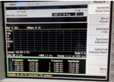

3、谐波测试
频谱仪可以测试被测信号的各次谐波,可以用频谱仪自带的频谱测试功能,MEASURE-harmonic测试,也可以通过测试信号的频率f,然后改变频谱仪的中心频率到2f,3f….然后PEAK一下,测试各次谐波的功率。

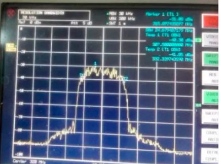

4、测量调制信号的带宽
频谱仪可以测试信号的带宽,可以测试3dB带宽,也可以测试99%信号能量带宽 。下图为99%信号能量带宽。

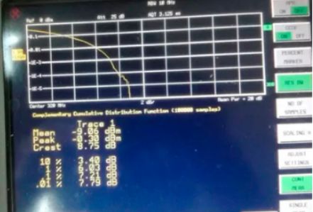

5、峰均比测试
频谱仪测试中,还有一个功能为峰均比测试(CCDF),某一调制信号的峰均比测试如下图。

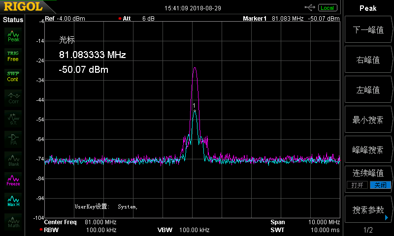

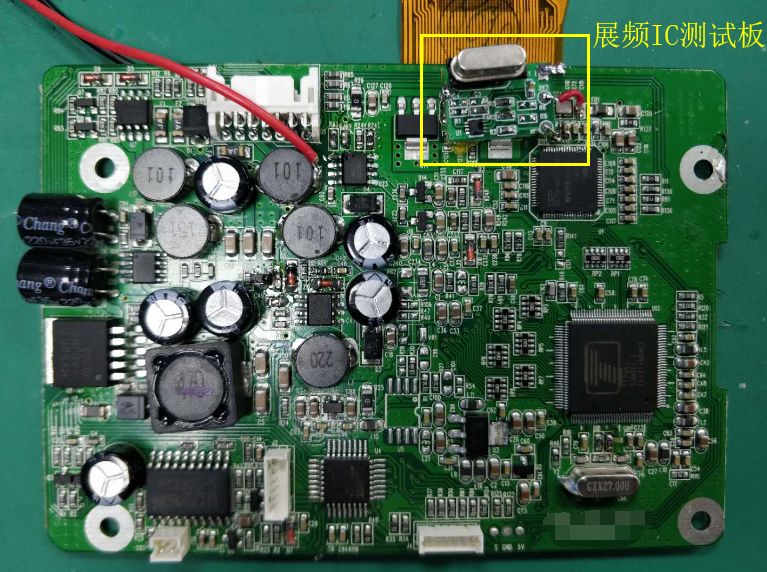

1、下图为某显示屏的控制板,因时钟辐射超标进行整改。
2、整改前的时钟信号图,利用频谱分析仪找到辐射源,针对时钟信号进行整改。
3、整改后的时钟信号对比图,加入展频IC测试板后,尖峰能量明显下降,降幅达22dB。

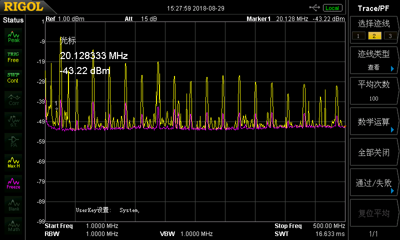

4、全频段的时钟信号对比图。
频谱分析仪可用于开发、诊断,定量分析,主要优点是分析仪很容易根据EMC测试中的预定量分析结果校正测量数据,从而使频域结果可视化,使设计和整改工程师能更好的了解什么故障正在发生及其出现的位置。
