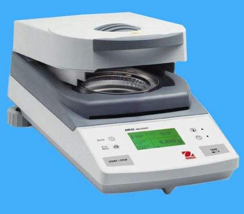

1、水分测定仪的测定结果重复性差的主要原因以及措施?
1)样品不均匀,即样品有不同的组分。样品越不均匀,需要的样品量也会越大,这样才能够得到重复性非常良好的测试结果;
2)选定的干燥时间太短的时候(对“定时关机”模式而言)。延长干燥时间或者选一合适的“单位时间失重”关机模式;
3)样品未完全变干(形成结皮现象)。借助于玻璃纤维盘来干燥的样品;
4)干燥温度太高,样品已氧化。降低干燥温度;
5)样品沸腾,连续向外溅出使得质量改变。降低干燥温度;
6)卤素灯的防护玻璃受污染,加热能力不足。需要清洁卤素灯的防护玻璃;
7)温度传感器被污染或者有故障。清洁温度传感器或者由专业维修工程师来进行更换;
8)安放仪器的支座不稳的时候。采用稳定的支座;
9)周围的环境很不稳定(振动等),调整环境条件。
水分测定仪的使用注意事项
2、哪些样品不适合用快速水分测定仪来测定水分含量?
1)样品在加热的时候具有爆炸、可然性,甚至有冒烟现象,存在很大的不安全因素而不合适用于水分测定仪;
2)样品在加热的时候形成表面薄膜,以造成样品内部形成了一个很大的压力,这些样品由于存在很大的危险性也不适合于水分测定仪;
3)样品具有毒性还有苛性元素基质,只可以在通风橱当中进行干燥;
4)样品加热的时候产生强腐蚀性蒸汽物质;
3)可能存在以上四种情况的那些未知样品,也不合适用于水分测定仪。
3、特殊样品进行水分含量测定的时候,应该做什么处理?
1)液体样品:使用玻璃纤维盘,使样品分布均匀,缩短干燥时间并且具有良好的重现性;
2)糊状、含油脂还有融化的样品:使用玻璃纤维盘,增加样品表面积,获得良好结果;
3)挥发性样品:使用的是手动启动模式(如果有可能请选择温和升温模式);
4)表面凝结或者对温度敏感的样品:要使用温和升温模式,并且把玻璃纤维盘覆盖在样品上方,缓慢加热样品;
5)含糖样品:选择温和的升温模式还有适中的温度,把样品薄薄的平铺在样品盘上面,避免焦化;
6)大体积还有蓬松样品:使用网罩样品盘,选择适合的样品量,并且注意样品的加热过程;
7)塑料粒子:采用的是阶梯升温模式,设置高分辨率及待机温度,进行样品测试需铺满样品盘。
