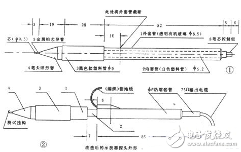

  一、笔杆改造方法
  活动铅笔可以在文具店选购塑料笔杆的一种。改造前的笔杆外形和改造后的探头外形如图1和图2所示,改造方法如下:

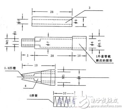

  (1)拔掉笔芯控制钮8,清除笔内铅芯。
  (2)从笔头锥形套4上拔掉金属铅芯导管5。
  (3)将内套管2取出,按图1中的位置锯断外套管1,留下有用部分见图3。
  (4)在内套管2距前端25mm处钻一个2.5mm的孔(如图3所示),以便地线从此孔引出。
  (5)笔头锥形套4的前端锉一个0.8mm深的凹槽,以便测试时钩住导线并使之嵌入凹槽中,以防止滑动。

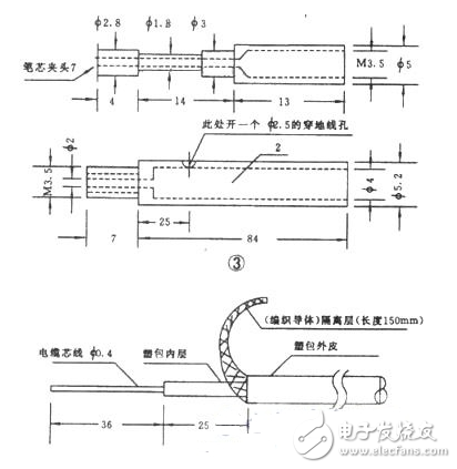

  二、电缆加工及连接方法
  (1)取一段1m长、外径为3.5mm的75Ω视频电缆,芯线最好为单股直径为0.4mm的铜线。
  (2)在离端面150mm处将塑料外皮剥掉,再将内层塑包芯线根部从编织隔离层穿出,如图4所示。
  (3)在距根部25mm处以外的内层塑包层剥掉,露出裸铜导线,取长约36mm并涂锡,其余剪掉,如图4所示。
  (4)将加工好的电缆头部穿入内套2,金属隔离层导体从2的地线孔中引出,作为测试探头的接地线,在它的端部焊接一个鳟鱼夹,芯线带有内绝缘层的导线推到内套管2的底部,裸导体部分从2的头部引出,再穿人笔芯夹头7与2将丝扣拧紧,使电缆芯线刚好露出夹头约3mm。

  (5)找一个废金封小功率三极管的引脚线,长度约23mm、直径为0.3~0.4mm,它是一根镀金的合金丝,比较硬而有弹性。将此导线与电缆芯线在夹头露出部分裸导体焊接好,先将软塑料管3套在外套管1上,然后将笔头锥形套4拧紧在外套管1上,使金属丝露出笔头3~4mm,再用尖嘴钳弯成钩状,如图2所示,作为测试时与被测点连接的挂钩。
  (6)取一段85mm长,内径为6~7mm,壁厚为0.5mm的热缩套管,套在2的外面,使端面遮盖住地线引出孔,端面距孔中心约为6mm,然后将套管部分在煤油灯灯罩上使其均匀受热,热缩管就会紧贴住2及电缆的外壁,如图2所示。

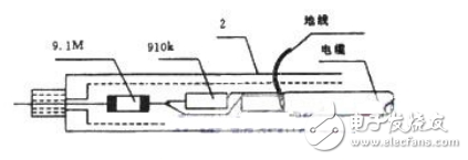

  三、制作10:1的衰减探头
  可在内套管2内装入两个分压电阻,如图5所示,电阻最好用贴片型体积较小的。但这种电阻分压器只能测量1MHz以下的低频电压,测试HF以上的高频电压,则必须同时设置电容分压补偿器,否则测量结果不准确。在探头因内孔很小无法装入,必要时可考虑在输入插头处加一衰减屏蔽盒,10:1阻容分压器可装其中。另外为了进一步减少外界杂散电磁场的干扰,可在探头外再套一个金属套管,具体制作方法,读者可自行设计。
