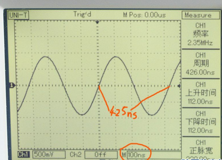

模拟示波器怎么看频率
模拟示波器能直接读出的是幅度(峰峰值,相当于幅值的2倍)和周期,频率是根据周期的倒数计算出来的。
示波器上有很多正方形的格子,每个格子的边长我们称为一个大格,而每个大格相当于5个小格。
幅度是看Y轴方向,你利用上下移动的旋钮,让波形的最下面压住任一条水平刻度线,然后读波形最上部,在Y轴上的距离相当于几个大格。
建议:
(1)波形的幅度要尽量放大,以占据屏幕Y方向的1/2 - 3/4为宜。
(2)波形左右要张开,使得波形在屏幕上显示的周期大概相当于1-2个周期的波形,不要显示出太多的周期(你现在看看你的波形,相当于n个周期)
这样可以使得你的读数精度得以提高。

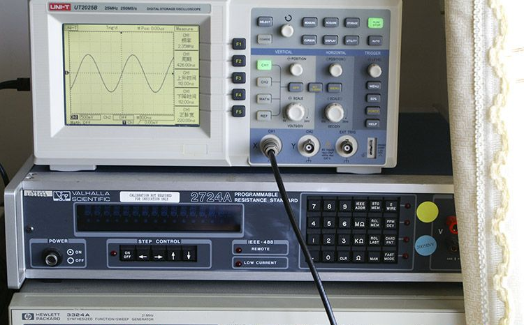

模拟示波器频率怎样计算
在示波器屏幕上找到波形的一个周期的同相点,然后从 X 轴刻度上读取一个周期的时间,大格就是你设置的 X 轴扫描时基,比如这里设置为 100ns/div(模拟示波器的话看面板旋钮指到多少 s/div),因此两箭头处的间隔就是 4 格多一点,然后看小格,估读一下大概是 425ns(模拟示波器的话估读不可能很准确),看看示波器测量菜单上测量出来的是 426ns,估读还是比较准的。
然后用 1 除以一个周期的时间得到频率,1/425ns = 2.35MHZ,结果和测量菜单测量出来的频率值一致,与信号源设置频率相当。
模拟示波器怎么看频率,模拟示波器频率计算
