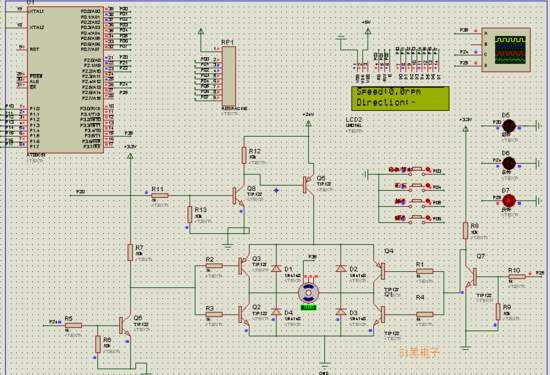

2019年12月14日 | 用Proteus仿真H桥+直流伺服电机 附详细文档+源程序
2019-12-14 来源:51hei
仿真原理图如下
单片机源程序如下:
* 文 件 名       : main.c
* 函数功能                 : LCD 显示控制|中断初始化|主程序
#include
#include "stdio.h"
#include "lcd.h"
#include "key.h"
sbit motor_en1=P2^4;                 //电机方向控制引脚
sbit motor_en2=P2^5;
sbit motor_en=P2^0;
sbit Led_start=P2^2;
sbit Led_stop=P2^1;
double speed=0;
uint state=0;                                 //电机状态
uint dirt=0;                                //运行方向
sbit temp=P0^7;
void init()
        TMOD=0x51;
        TH0=(65536-1000)/256;                        //定时1ms
        TL0=(65536-1000)%256;                        //低8位
        TH1=0;
        TL1=0;
        EA=1;                                                   //总中断开启
        ET0=1;
        TR1=1;                                                         //计数
        TR0=1;
          Led_start=0;
          Led_stop=0;
          motor_en=0;
void main ()
        uchar str[9];
        init();
        lcd_init();                                //LCD初始化
        while(1)
                sprintf((char*)str,"%.1frpm",speed);
                write_com(0x80+0x06);
                write_string(str);
                write_com(0x80+0x40+10);
                if(dirt)
                        write_data('+');
                else
                        write_data('-');
                key_judge();
                motor_control();
