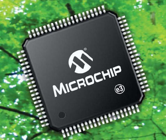

PIC单片机
PIC单片机系列是美国微芯公司(Microship)的产品,共分三个级别,即基本级、中级、高级,是当前市场份额增长最快的单片机之一,CPU采用RISC结构,分别有33、35、58条指令,属精简指令集,同时采用Harvard双总线结构,运行速度快,它能使程序存储器的访问和数据存储器的访问并行处理,这种指令流水线结构,在一个周期内完成两部分工作,一是执行指令,二是从程序存储器取出下一条指令,这样总的看来每条指令只需一个周期,这也是高效率运行的原因之一,此外PIC单片机之所以成为一时非常热的单片机不外乎以下特点:
PIC单片机特点及不足之处解析
特点
1、具有低工作电压、低功耗、驱动能力强等特点。PIC系列单片机的I/O口是双向的,其输出电路为CMOS互补推挽输出电路。I/O脚增加了用于设置输入或输出状态的方向寄存器,从而解决了51系列I/O脚为高电平时同为输入和输出的状态。
2、当置位1时为输入状态,且不管该脚呈高电平或低电平,对外均呈高阻状态;置位0时为输出状态,不管该脚为何种电平,均呈低阻状态,有相当的驱动能力,低电平吸入电流达25mA,高电平输出电流可达20mA。相对于51系列而言,这是一个很大的优点
3、它可以直接驱动数码管显示且外电路简单。它的A/D为10位,能满足精度要求。具有在线调试及编程(ISP)功能。
不足之处
其专用寄存器(SFR)并不像51系列那样都集中在一个固定的地址区间内(80-FFH),而是分散在四个地址区间内。只有5个专用寄存器PCL、STATUS、FSR、PCLATH、INTCON在4个存储体内同时出现,但是在编程过程中,少不了要与专用寄存器打交道,得反复地选择对应的存储体,也即对状态寄存器STATUS的第6位(RP1)和第5位(RP0)置位或清零。数据的传送和逻辑运算基本上都得通过工作寄存器W(相当于51系列的累加 器A)来进行,而51系列的还可以通过寄存器相互之间直接传送,因而PIC单片机的瓶颈现象比51系列还要严重,这在编程中的朋友应该深有体会。
