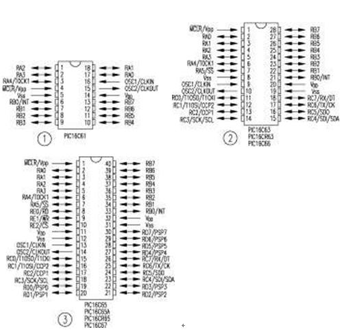

由于PIC系列单片机是靠发展多个系列产品型号来满足不同层次用户的需要,所以其产品型号特别多,但是仔细分析各类产品的特点,仍可找到它们的一些共同点。
PIC16C6×属于PIC系列中级产品之一类,其产品有:PIC16C61/62A/62/63/R63/64A/R64/65A/65/R65/67等型号。它们的引脚功能如图1、图2、图3所示。未给出的产品型号其引脚功能与给出的产品型号引脚之间极为近似,仅表现在少数几个引脚的复位功能上。
主要功能 高性能RISC结构CPU;OTP/EPROM工艺;精简指令集35条单字节指令;除GOTO、CALL为双周期指令外其余均为单周期指令;执行速度DC~200ns;多种硬件中断和八级硬件堆栈;直接、间接、相对寻址方式;双向可独立编程设置的I/O口,每个I/O口引脚的拉电流(最大)为20mA;灌电流(最大)为25mA,可直接驱动数码管LED;8位定时器/计数器TMR0、带8位预分频;8位定时器/计数器TMR2、带8位的周期寄存器及预分频和后分频器;16位定时器/计数器TMR1,睡眠中仍可计数;并行口操作和同步串行口I2C/SPI总线操作……等等。
微控制和CMOS工艺特性 内置上电复位电路(POR);上电定时器和振荡定时器以保证工作电压稳定和振荡稳定;断电复位锁定功能以保证电源电压变化恢复正常后,芯片恢复运行工作;内置自振式RC振荡看门狗;程序保密位;可防止程序代码的非法拷贝;四种可选振荡方式(RC、XT、HS、LP);低功耗<2mA/5V,小于1μA的Sleep模式(4MHz时);全静态设计;工作电压2V~6V;宽工作温度范围(三级)工作……等等。
由于PIC16C6X芯片内集成了众多的功能模块,使它能在几乎每个电子产品领域都能得到应用。
