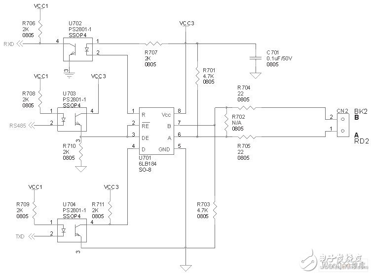

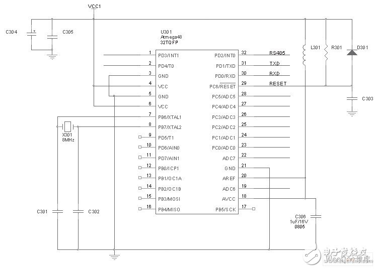

(1)图1为AVR单片机控制电路, 芯片用的是Atmega48,单片机的引脚PD0和PD1作为RS485的接收端和发送端。PD2接到RS485的输出端。

(2)图2是RS485的通信电路,接收端和输入端分别接上一个光耦合器,对接收、发送信号起隔离作用,由于光耦合器输入输出间互相隔离,因而具有良好的电绝缘能力和抗干扰能力。又由于光耦合器的输入端属于电流型工作的低阻元件, 因而具有很强的共模抑制能力。图中6LB184是一个具有瞬变电压抑制功能的差分收发器,它的抗噪声能力比较强。

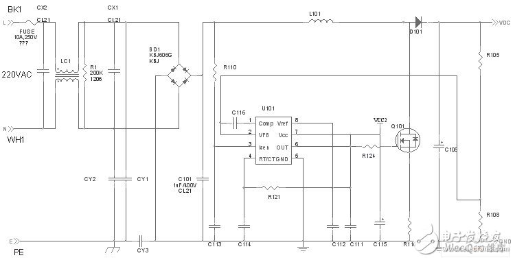

(3)图3是输入EMI滤波器和PFC升压电路,LC1和CY1、CY2用来滤除共模噪声,CX1和CX2滤除差模噪声。
UC2843是一个固定频率的脉宽调制器,和Q101组成升压电路,功率因素校正电路用于提高整流器的导通角,同时使输入交流电流的波形正选化,并与电压波形同向。

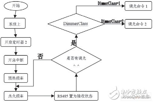

电子镇流器启动时,通过预热频率和点火频率后,最终稳定的工作在点火频率。然后软件将RS485置为接收状态,如果有调光命令发下来,单片机根据命令,改变镇流器的运行频率,以此达到调光的目的。
