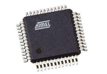

AVR单片机是ATMEL公司研制开发的一种新型单片机,它与51单片机、PIC单片机相比具有一系列的优点:
在相同的系统时钟下AVR运行速度最快;
芯片内部的Flsah、EEPROM、SRAM容量较大;
所有型号的Flash、EEPROM都可以反复烧写、全部支持在线编程烧写(ISP);
多种频率的内部RC振荡器、上电自动复位、看门狗、启动延时等功能,零外围电路也可以工作;
每个IO口都可以以推换驱动的方式输出高、低电平,驱动能力强;
内部资源丰富,一般都集成AD、DA模数器;PWM;SPI、USART、TWI、I2C通信口;丰富的中断源等。
目前支持AVR单片机编译器的语言主要有汇编语言、C语言、BASIC语言等。其中C编译器主要有CodeVisionAVR、 AVRGCC、IAR、ICCAVR等,C语言编译器由于它具有功能强大、 运用灵活、代码小、运行速度快等先天性的优点,使得它在专业程序设计上具有不可代替的地位。
AVR单片机是1997年由ATMEL公司研发 出的增强型内置Flash的RISC(Reduced Instruction Set CPU) 精简指令集高速8位单片机。AVR的单片机可以广泛应用于计算机外部设备、工业实时控制、仪器仪表、通讯设备、家用电器等各个领域。
AVR的主要特性
高可靠性、功能强、高速度、低功耗和低价位,一直是衡量单片机性能的重要指标,也是单片机占领市场、赖以生存的必要条件。
早期单片机主要由于工艺及设计水平不高、功耗高和抗干扰性能差等原因,所以采取稳妥方案:即采用较高的分频系数对时钟分频,使得指令周期长,执行速度慢。以 后的 CMOS单片机虽然采用提高时钟频率和缩小分频系数等措施,但这种状态并未被彻底改观(51以及51兼容)。此间虽有某些精简指令集单片机(RISC)问世,但依然沿袭对时钟分频的作法。
AVR单片机的推出,彻底打破这种旧设计格局,废除了机器周期,抛弃复杂指令计算机(CISC)追求指令 完备的做法;采用精简指令集,以字作为指令长度单位,将内容丰富的操作数与操作码安排在一字之中(指令集中占大多数的单周期指令都是如此),取指周期短,又可预取指令,实现流水作业,故可高速执行指令。当然这种速度上的升跃,是以高可靠性为其后盾的。
AVR单片机硬件结构采取8位机与16位机的折中策略,即采用局部寄存器存堆(32个寄存器文件)和单体高速输入/输出的方案(即输入捕获寄存器、输出比较匹配寄存器及相应控制逻辑)。提高了指令执行速度(1Mips/MHz),克服了瓶颈现象,增强了功能;同时又减少了对外设管理的开销,相对简化了硬件结构,降低了成本。故AVR单片机在软 /硬件开销、速度、性能和成本诸多方面取得了优化平衡,是高性价比的单片机。
AVR单片机内嵌高质量的Flash程序存储器,擦写方便,支持ISP和IAP,便于产品的调试、开发、生产、更新。内嵌长寿命的 EEProm可长期保存关键数据,避免断电丢失。片内大容量的RAM不仅能满足一般场合的使用,同时也更有效的支持使用高级语言开发系统程序,并可像 MCS-51单片机那样扩展外部 RAM。
AVR 单片机片内具备多种独立的时钟分频器,分别供URAT、I2C、SPI使用。其中与8/16位定时器配合的具有多达10 位的预分频器,可通过软件设定分频系数提供多种档次的定时时间。AVR单片机独有的“以定时器/计数器(单)双向计数形成三角波,再与输出比较匹配寄存器 配合,生成占空比可变、频率可变、相位可变方波的设计方法(即脉宽调制输出PWM)”更是令人耳目一新。
增强性的高速同/异步串口,具有硬 件产生校验码、硬件检测和校验侦错、两级接收缓冲、波特率自动调整定位(接收时)、屏蔽数据帧等功能,提高了通信的可靠性,方便程序编写,更便于组成分布式网络和实现多机通信系统的复杂应用,串口功能大大超过MCS-51/96单片机的串口,加之AVR单片机高速,中断服务时间短,故可实现高波特率通讯。
面向字节的高速硬件串行接口TWI、SPI。TWI与I2C接口兼容,具备ACK信号硬件发送与识别、地址识别、总线仲裁等功能,能实现主 /从机的收/发全部4种组合的多机通信。SPI支持主/从机等4种组合的多机通信。
AVR单片机有自动上电复位电路、独立的看门狗电路、低电压检测电路BOD,多个复位源(自动上下电复位、外部复位、看门狗复位、BOD复位),可设置的启动后延时运行程序,增强了嵌入式系统的可靠性。
AVR 单片机具有多种省电休眠模式,且可宽电压运行(5-2.7V),抗干扰能力强,可降低一般8位机中的软件抗干扰设计工作量和硬件的使用量。
AVR单片机技术体现了单片机集多种器件(包括FLASH程序存储器、看门狗、EEPROM、同/异步串行口、TWI、SPI、A/D模数转换器、定时器 /计数器等)和多种功能(增强可靠性的复位系统、降低功耗抗干扰的休眠模式、品种多门类全的中断系统、具输入捕获和比较匹配输出等多样化功能的定时器/计 数器、具替换功能的I/O端口…… )于一身,充分体现了单片机技术的从“片自为战”向“片上系统SoC”过渡的发展方向。
综上所述,AVR单片机博采众长,又具独特技术,不愧为8位机中的佼佼者。
AVR系列单片机的选型
AVR单片机系列齐全,可适用于各种不同场合的要求。
AVR单片机有3个档次:
低档Tiny系列AVR单片机:主要有Tiny11/12/13/15/26/28等;
中档AT90S系列AVR 单片机:主要有AT90S1200/2313/8515/8535等; (正在淘汰或转型到Mega中)
高档ATmega系列AVR单片机:主要有ATmega8/16/32/64/128( 存储容量为8/16/32/64/128 KB)以及ATmega8515/8535等。
AVR器件引脚从8脚到64脚,还有各种不同封装供选择。
