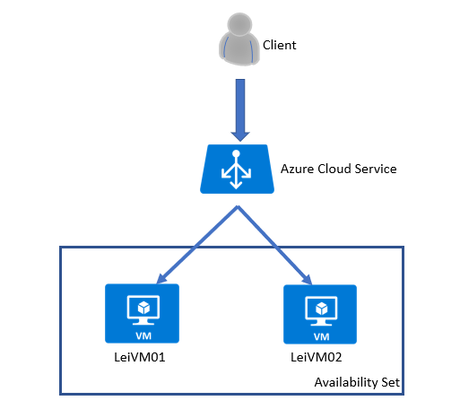

  我们准备了以下需要迁移的ASM资源:
  1.创建一个存储账户:leiasmstorage,这个存储账户为经典资源(Classic Model)
  2.创建一个虚拟网络:LeiASMVNet,这个虚拟网络也是经典资源(Classic Model)。
  IP Range为10.0.0.0/16,Subnet只有一个为:subnet-1,10.0.0.0/24
  3.创建一个云服务Azure Cloud Service,DNS Name:LeiCloudService.chinacloudapp.cn
  4.在这个云服务器下,有两台Linux VM: LeiVM01和LeiVM02。这2台VM都在同一个高可集下Lei-AvbSet。
  5.这2台VM也在同一个虚拟网络LeiASMVNet里。LeiVM01的内网IP是10.0.0.4,LeiVM02的内网IP是10.0.0.5
  整体架构如下图:
