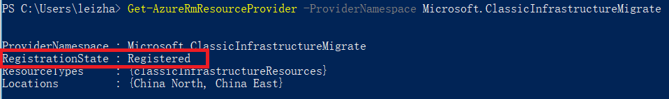

#注册Migration Resource
Register-AzureRmResourceProvider -ProviderNamespace Microsoft.ClassicInfrastructureMigrate
#需要等待大约5分钟才能注册成功,我们可以运行下面的命令,查看注册结果
Get-AzureRmResourceProvider -ProviderNamespace Microsoft.ClassicInfrastructureMigrate
#一旦上面的命令返回结果为Registered,则表示注册成功
  注册成功的截图:

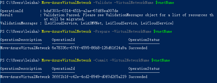

#设置要迁移的虚拟网络名称
$vnetName = "LeiASMVNet"
#Validate
Move-AzureVirtualNetwork -Validate -VirtualNetworkName $vnetName
#Prepare
Move-AzureVirtualNetwork -Prepare -VirtualNetworkName $vnetName
#如果发生问题,则放弃:
Move-AzureVirtualNetwork -Abort -VirtualNetworkName $vnetName
#如果没有问题,则Commit:
Move-AzureVirtualNetwork -Commit -VirtualNetworkName $vnetName

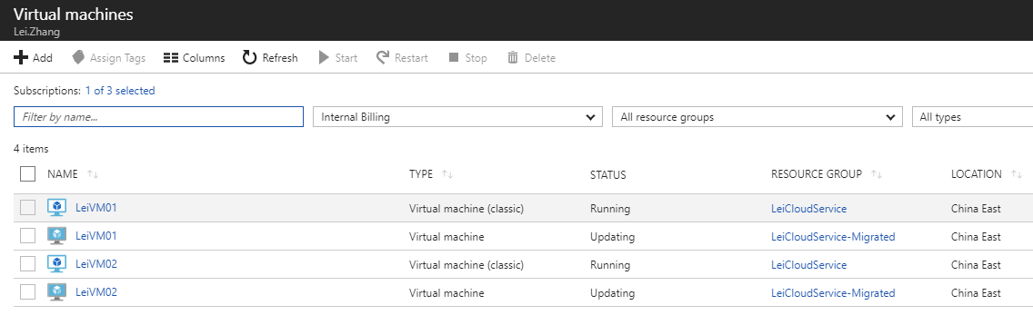

  我这里的执行结果:
  如果大家仔细观察的话,会发现在执行-Prepare的时候,其实是把ASM VM复制到ARM VM

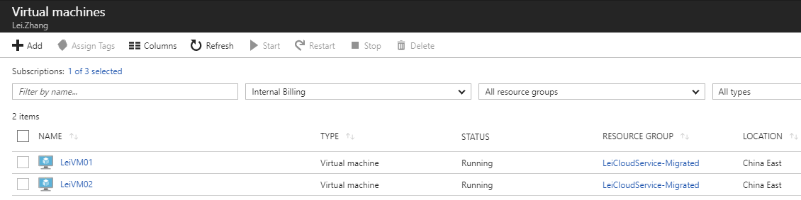

  我们执行到Commit的时候,会把原来的ASM删除
  新增加的ARM资源有(图略):
  1.Public IP Address,类型为固定公网IP地址
  2.负载均衡器
  3.2台新的ARM VM和对应的网卡
  到目前为止,ARM VM已经创建成果,但是VM的VHD文件,还是保存在老的ASM模式的Storage Account里

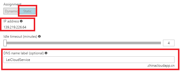

  1.迁移后的固定IPV4地址没有变化,DNS地址也没有变化:

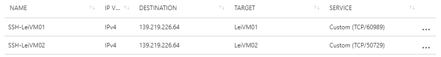

  2.负载均衡器的LB Rule和NAT都没有变化
