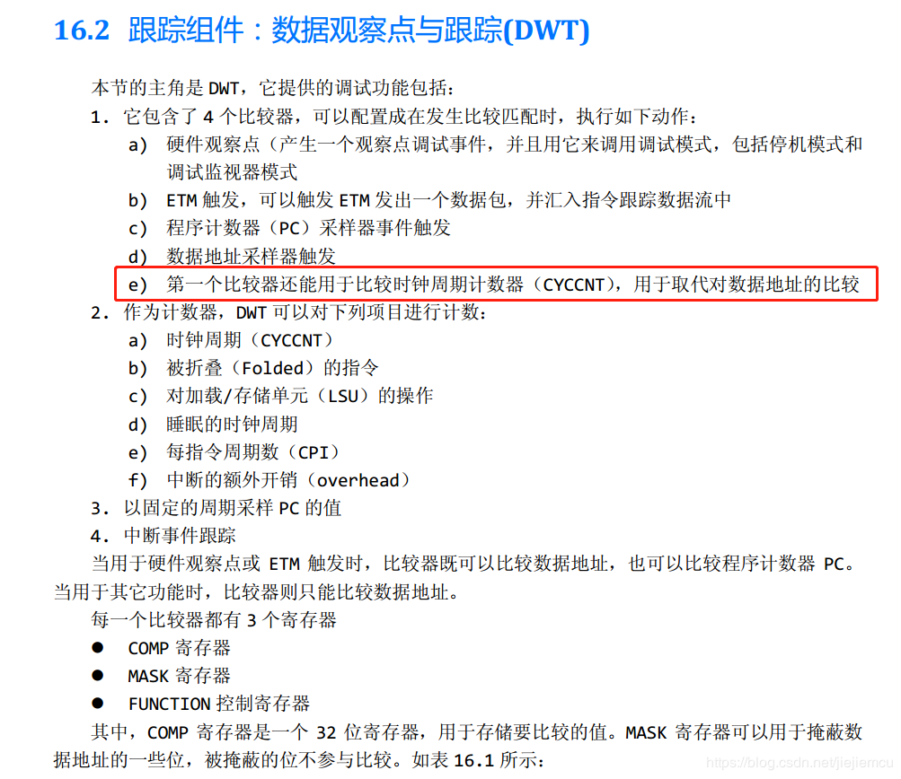

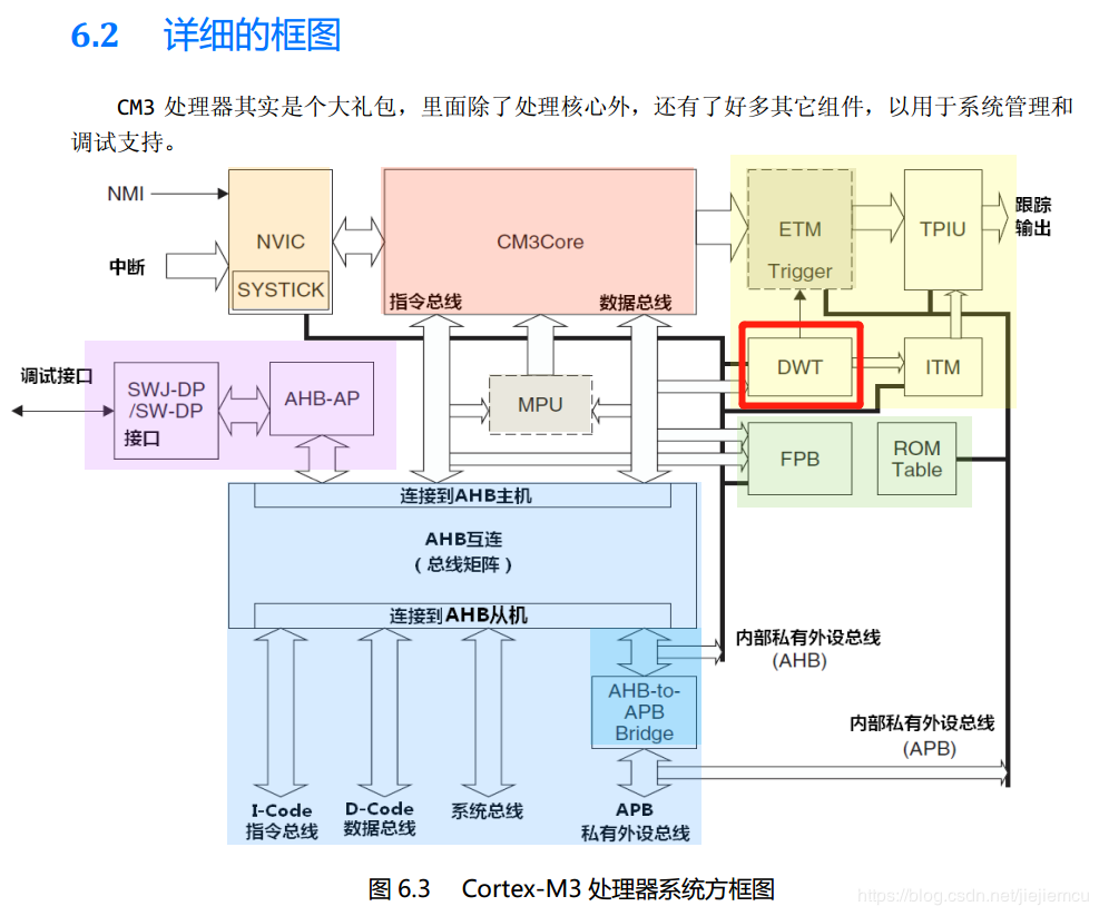

可能我说的话没啥权威,那我就引用Cortex-M3权威指南中的一句话——“DWT 中有剩余的计数器,它们典型地用于程序代码的“性能速写”(profiling)。通过编程它们,就可以让它们在计数器溢出时发出事件(以跟踪数据包的形式)。最典型地,就是使用 CYCCNT寄存器来测量执行某个任务所花的周期数,这也可以用作时间基准相关的目的(操作系统中统计 CPU使用率可以用到它)。”
Cortex-M中的DWT
在Cortex-M里面有一个外设叫DWT(Data Watchpoint and Trace),是用于系统调试及跟踪,
在这里插入图片描述
它有一个32位的寄存器叫CYCCNT,它是一个向上的计数器,记录的是内核时钟运行的个数,内核时钟跳动一次,该计数器就加1,精度非常高,决定内核的频率是多少,如果是F103系列,内核时钟是72M,那精度就是1/72M = 14ns,而程序的运行时间都是微秒级别的,所以14ns的精度是远远够的。最长能记录的时间为:60s=2的32次方/72000000(假设内核频率为72M,内核跳一次的时间大概为1/72M=14ns),而如果是H7这种400M主频的芯片,那它的计时精度高达2.5ns(1/400000000 = 2.5),而如果是 i.MX RT1052这种比较牛逼的处理器,最长能记录的时间为: 8.13s=2的32次方/528000000 (假设内核频率为528M,内核跳一次的时间大概为1/528M=1.9ns) 。当CYCCNT溢出之后,会清0重新开始向上计数。

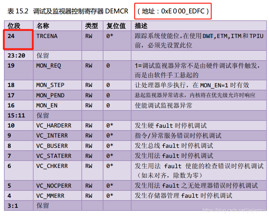

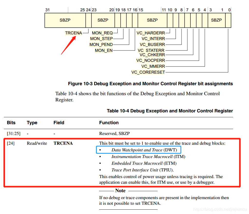

DEMCR
想要使能DWT外设,需要由另外的内核调试寄存器DEMCR的位24控制,写1使能(划重点啦,要考试!!)。
DEMCR的地址是0xE000 EDFC
在这里插入图片描述
在这里插入图片描述

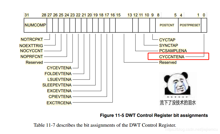

关于CYCCNTENA
CYCCNTENA Enable the CYCCNT counter. If not enabled, the counter does not count and no event is
generated for PS sampling or CYCCNTENA. In normal use, the debugger must initialize
the CYCCNT counter to 0.
它是DWT控制寄存器的第一位,写1使能,则启用CYCCNT计数器,否则CYCCNT计数器将不会工作。
在这里插入图片描述
