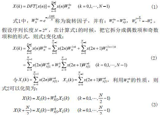

由于在数字系统中处理的数据都是经由采样得到,所以得到的数据必然是离散的。对于离散的数据,适用离散傅立叶变换来进行处理。
快速傅里叶变换,是离散傅里叶变换的快速算法,也可用于计算离散傅里叶变换的逆变换,目前已被数字式频谱仪广泛采用。对于长度为N的复数序列 0 1 1 , , , N ? x x L x ,离散傅里叶变换公式为:
利用MSP430处理器实现音频频谱分析仪的设计

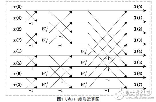

于是一个序列的运算被分解成两个运算的和的形式, ( ) 1 X k 和( ) 2 X k 可以继续向下分解,最终分解为两点的FFT运算。如果想要FFT运算后的输出为自然顺序排列,则输入序列需要按位倒序来排列。
图1为8点FFT的运算图。

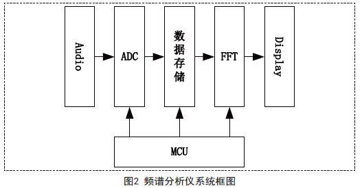

本文介绍了一种基于FFT的的数字音频频谱分析仪的设计方案,通过ADC采样输入的音频信号,ADC采样完成以后,将数据进行倒序排列并进行FFT运算,结果通过TFT液晶显示出来。系统的框图如图2所示。

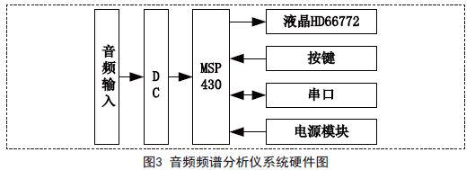

为了实现系统功能,采用16bit处理器MSP430来高效处理输入的数据流。MSP430自带ADC12模块,ADC12的采样数据经过运算,通过65K色的液晶显示频谱图。本系统硬件系统图如图3所示。
电源模块为整个系统提供供电。系统还能响应用户按键事件,并进行相应的处理。串口模块为系统的扩展预留。

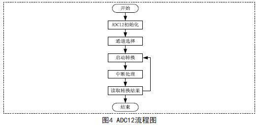

当采样频率一定时,增加采样点数可以提高频率分辨率,但数据存储空间和计算量也相应增大。一般可根据实际需要进行采样点数的选取,通常设置为2的整数次幂,以便于进行后续的FFT谱分析,本系统采样点数为N=16.ADC12采样流程图如图4所示。

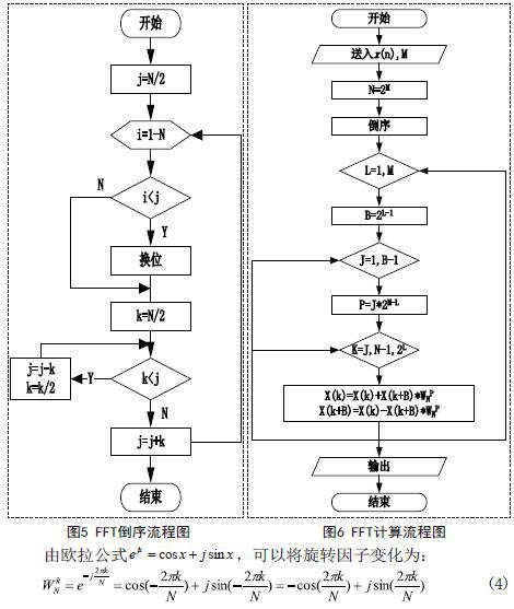

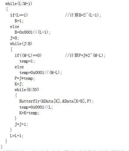

采样后的FFT数据处理是系统的又一个重点和难点,一方面,为了得到正序FFT,需要对原始自然序列进行码位倒序排列;另一方面,为了减少处理器的浮点运算时间,旋转因子kN W 计算采用查表实现。图5为FFT运算的倒序流程图。

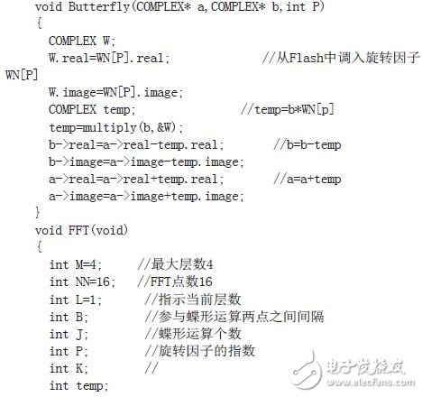

如果提前将余弦和正弦计算出来作为全局变量,计算kN W 就可以直接调用进行加减计算,减少了大量的浮点运算时间,会以牺牲一点存储器的代价获得快速的系统响应。表1是编制的N=16时的余弦和正弦表。
图6表示的是FFT运算的流程图,整个FFT程序包含在一个迭代的过程中,最后一层计算总是2-FFT蝶形运算,下面是蝶形运算和FFT计算的主程序段:

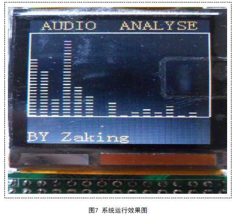

因为MSP430F149的主时钟采用8MHz晶振,虽然系统的单条指令的执行时间仅为0.125μs,但是加上处理FFT的运算、ADC12采样频率和液晶的写入时间等影响,液晶的实际刷新频率低于25Hz,产生严重的闪烁感。为了提高刷新频率,将实心柱图改为空心线条,每隔两个空心细线条写入一个实心线条,这样液晶的写入时间减少了2/3,既能保证显示的结果的准确性,也不牺牲系统的写入HD66772液晶的GRAM的时间。解决了信号闪烁的问题。图7为输入音频信号后TFT液晶显示的频谱图。
图7中将输入信号30Hz-15KHz的音频信号在频域进行了16等分,每一个柱子表示1KHz的频率带宽。从图中可以看到一般音频信号的能量集中在低频段,随着频率的升高音频能量也越来越弱,这也是调频广播采用加权技术来提高性噪比的原因了。
