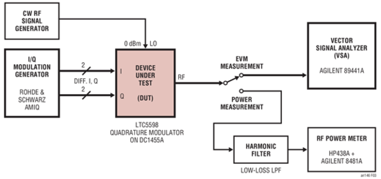

测试设置
除非另有说明,否则以下测试条件适用(参见图3):
凌力尔特公司演示电路DC1455A上的LTC5598 IQ调制器。
LO:0dBm,f = 450MHz。
基带调制:PN9,根升余弦(RRC)滤波,α= 0.35,符号率= 1Msps,16-QAM(每符号4位,峰均比5.4dB)。
基带驱动:V EMF 1 = 0.8V差分(1.15V PP 差分)。 V BIAS = 0.5V。
VSA测量滤波器:RRC,α= 0.35。
VSA参考滤波器:根余弦(RC)。
注1:V EMF 是差分IQ基带幅度,如Rohde& Sons所示。 Schwarz AMIQ软件。实际的I和Q电压(峰峰值差分)测量如图所示。

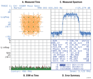

LTC5598 EVM测试结果
LO = 450MHz时的典型EVM测量结果如图1所示,证明LTC5598 EVM为0.34%rms,峰值为0.9%。在谐波滤波器之后,对于相同的信号,输出功率测量为+ 0.4dBm。相比之下,在相同的VSA设置下,具有相同幅度,频率和数字调制的实验室级信号发生器测量0.28%rms和0.8%峰值。这表明LTC5598调制精度几乎与用于测量它的测试设备一样好。

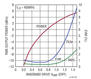

EVM与IQ驱动电平
16-QAM,1Msps,RRC升余弦,α= 0.35(峰均比5.4dB)。
V BIAS = 0.5V DC。 LO = 0dBm。

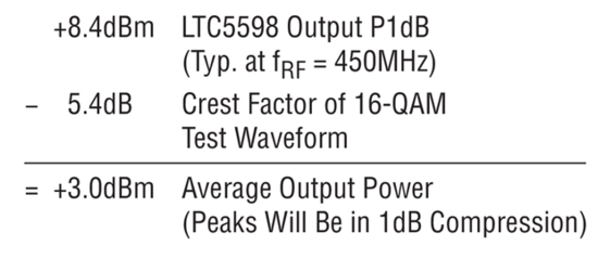

图4显示当基带输入将调制器输出信号峰值驱动为压缩时,EVM迅速增加。即使没有VSA来测量EVM,这个最大rms输出功率水平也可以通过以下方式估算:
利用矢量信号分析仪如何对IQ调制器中EVM性能进行优化
同样,这只是一个粗略的估计。对于更复杂的调制方案,即使1dB压缩也可能过大,同时波峰因数会更高,从而显着降低高度复杂波形的平均输出功率。
