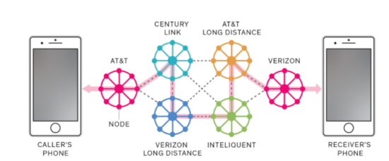

电话是如何传输的
打电话给朋友不像把数据从a点传输到b点那么简单。一路上,电话是通过电话基础设施传送的,这些基础设施可能由两家、三家或更多的电话公司或运营商运营。这些路由是识别诈骗者拨打电话的地点非常耗时的部分原因。
当你看到来电号码时,你无法知道来电显示的号码是合法还是伪造。当电话接通时,STIR/ SHAKEN将为电话公司提供一种安全方式,将来电者的号码传递给接收者。这种功能对于建立来电者的声誉至关重要,这样一来,在你浪费时间拨打假电话之前,就可以可靠地识别并阻止骗子了。如果一个非法的Robocalls仍然能够接通,那么STIR/ SHAKENs也简化了追踪电话来源的过程。有趣的是,更简单的追踪使执法机构能够起诉非法语音电话骗子。该技术还将为呼叫阻塞应用程序提供安全信息,使这些应用程序能够更准确地识别垃圾电话,并在你接听电话之前以“可能是垃圾电话”或“未验证号码”等短信通知你。
