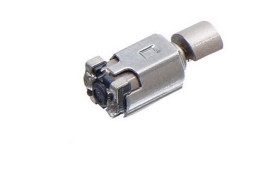

首先来说说转子马达,它是千元机的主选,其震动原理是利用马达内部的设计磁场,通电后电流驱动磁场使马达的转子转动,过程中会使自身转动的区域重心失衡,在这个状态下又被固定到手机的内部框架上,这个时候手机自身就会产生“震动”的效果,这种马达虽然价格上优势很大,但是反应上比较慢,震动幅度也不稳定,现在的适用面可以说越来越小。

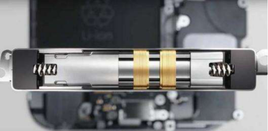

接下来是线性马达,相比较转子马达而言,线性马达结构薄更容易控制手机的厚度,能量损耗也更低,反馈速度也更加及时,就是成本比较高。
目前很多手机都拿线性马达作为噱头,但实际上线性马达也是有着圆形线性马达和横向线性马达之分的,圆形马达类似纽扣电池,是在Z轴方向运动,震动行程相对较短,而横向马达可以做到较长的行程,加速时间长,所以在各方面包括价格在内都要强于圆形线性马达。
