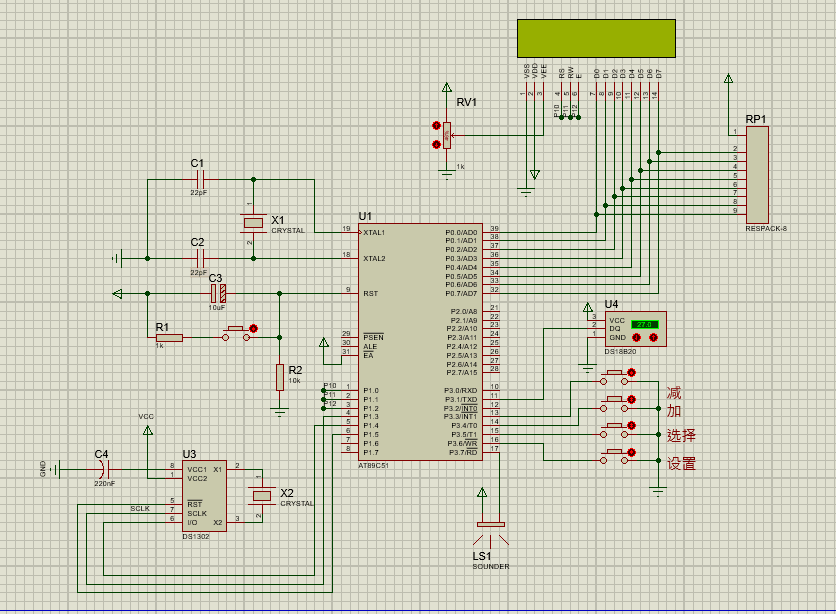

单片机万年历仿真原理图如下
仿真

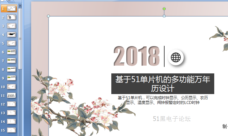

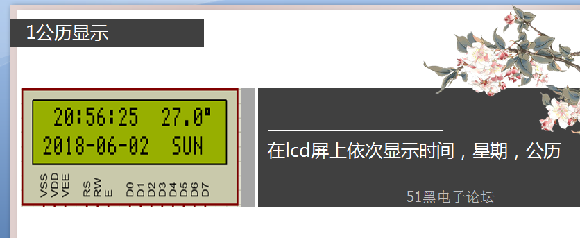

基于51单片机,可以完成时钟显示、公历显示、农历显示、温度显示、闹钟报警定时的LCD时钟
PPT内容预览:
0.png?imageView2/2/w/550
   本设计使用AT89C51来做主控芯片,其强大的功能足够实现我们设计的所有功能。
   使用LCD1602的液晶显示器来进行显示。
   使用Keil uVision5进行编程。
   通过Proteus8.6来进行仿真。

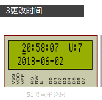

点击一次K1进入时钟设置页面,通过点击K2切换时、秒、分、星期、年、月、日,通过K3与K4实现加减来完成时钟的设置

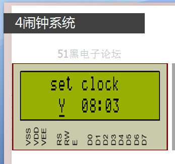

点击两次K1进入闹钟设置页面,通过点击K2切换开关、时、秒、分,通过K3与K4实现加减完成闹钟的设置。
