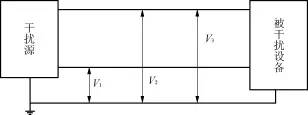

在电源设备输入引线上存在二种EMI噪声:共模噪声和差模噪声,如图1所示。把在交流输入引线与地之间存在的EMI噪声叫作其共模噪声,它可看作为在交流输入线上传输的电位相等、相位相同的干扰信号,即图1的电压V1和V2。而把交流输入引线之间存在的EMI噪声叫作差模噪声,它可看作为在交流输入线传输的相位差180°的干扰信号,即图1中的电压V3。共模噪声是从交流输入线流入大地的干扰电流,差模噪声是在交流输入线之间流动的干扰电流。对任何电源输入线上的传导EMI噪声,都可以用共模和差模噪声来表示,并且可把这二种EMI噪声看作独立的EMI源来分别抑制。
在对电磁干扰噪声采取抑制措施时,主要应考虑抑制共模噪声,因为共模噪声在全频域特别在高频域占主要部分,而在低频域差模噪声占比例较大,所以应根据EMI噪声的这个特点来选择适当的EMI滤波器。电源用噪声滤波器按形状可分为一体化式和分立式。一体化式是将电感线圈、电容器等封装在金属或塑料外壳中;分立式是在印制板上安装电感线圈、电容器等,构成抑制噪声滤波器。到底采用哪种形式要根据成本、特性、安装空间等来确定。一体化式成本高,特性较好,安装灵活;分立式成本较低,但屏蔽不好,可自由分配在印制板上。

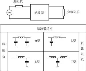

单相交流电网噪声滤波器的基本结构如图2所示。它是由集中参数元件组成的四端无源网络,主要使用的元件是共模电感线圈L1、L2,差模电感L3、L4,以及共模电容CY1、CY2和差模电容器CX。若将此滤波器网络放在电源的输入端,则L1与CY1及L2与CY2分别构成交流进线上两对独立端口之间的低通滤波器,可衰减交流进线上存在的共模干扰噪声,阻止它们进入电源设备。共模电感线圈用来衰减交流进线上的共模噪声,其中L1和L2一般是在闭合磁路的铁氧体磁芯上同向卷绕相同匝数,接入电路后在L1、L2两个线圈内交流电流产生的磁通相互抵消,不致使磁芯引起磁通饱和,又使这两个线圈的电感值在共模状态下较大,且保持不变。差模电感线圈L3、L4与差模电容器CX构成交流进线独立端口间的一个低通滤波器,用来抑制交流进线上的差模干扰噪声,防止电源设备受其干扰。图2所示的电源噪声滤波器是无源网络,它具有双向抑制性能。将它插入在交流电网与电源之间,相当于这二者的EMI噪声之间加上一个阻断屏障,这样一个简单的无源滤波器起到了双向抑制噪声的作用,从而在各种电子设备中获得了广泛应用。

因为电源噪声滤波器能衰减共模和差模噪声,所以它即有共模插入损耗,又有差模插入损耗。但在实际选用滤波器时,应注意产品手册给出的插入损耗曲线,都是按照标准规定,在其输入和输出阻抗都为50Ω条件下测得的。因为实际的滤波器两端阻抗不一定在全频率范围内是50Ω,所以它对EMI信号的衰减,并不等于产品手册中给出的插入损耗值。特别当使用安装不当时,还会远远小于标准给定的插入损耗。(2)电源噪声滤波器是一种具有互易性的无源网络。在实际应用中为使它有效地抑制噪声应合理配接。按图4所示组合来选择滤波器的网络结构和参数,才能得到较好的EMI抑制效果。

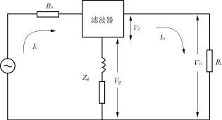

当滤波器的输出阻抗与负载阻抗不相等时,在此端口上会产生反射,两个阻抗相差越大,端口产生的反射也越大。当滤波器两端阻抗都与外部阻抗不相等时,则EMI信号将在其输入和输出端都产生反射。这时电源滤波器对电磁干扰噪声的衰减,就与滤波器固有的插入损耗和反射损耗有关,可利用这点更有效地抑制电磁干扰噪声。在实际设计和选择使用EMI滤波器时,要注意滤波器阻抗的正确连接,以造成尽可能大的反射,使滤波器在很宽的频率范围内造成较大的阻抗失配,从而得到更好的电磁干扰抑制性能。(3)在电源滤波器的实际应用中,要求其外壳与系统地之间有良好的电气连接,且应使接地线尽量短,因为过长的接地线会加大接地电阻和电感,而严重削减滤波器的共模抑制能力,同时也会产生公共接地阻抗耦合的问题。如图5所示,接地线过长,则滤波器输入和输出之间的公共耦合阻抗Zg也过大,负载上电压为:V0=VZ+Vg=VZ+(Ii-IO)Zg(2)式中:Ii为滤波器交流输入电路的噪声电流;IO为滤波器输出电路的噪声电流。
由式(2)可知,电磁干扰信号经过滤波器衰减后,在输出端的噪声电流大大小于输入端的噪声电流,即公共接地阻抗引起的压降(Ii-IO)Zg将很大,在Zg上将产生一个很高的电磁干扰电压,经过公共接地回路耦合到滤波器的输出端,从而大大减弱噪声滤波器对EMI噪声的抑制能力。
减小公共阻抗耦合的最好方法,就是借助设备的电磁屏蔽,把噪声滤波器的输入端与输出端隔离开,同时滤波器的接地线要尽量短,这样既把滤波器输入与输出端间存在的电磁耦合降到最低程度,又不破坏设备的屏蔽结构对于电磁干扰噪声的抑制作用。
