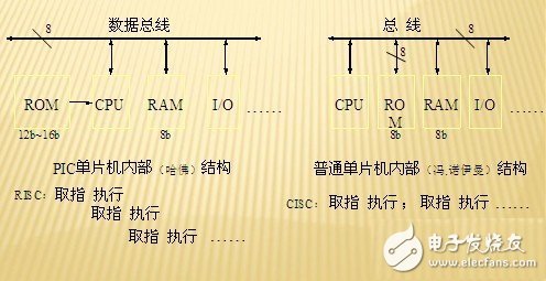

2、哈佛总线结构
PIC单片机的特点以及不足之处全面分析

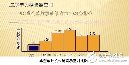

4、代码压缩率高
PIC单片机的特点以及不足之处全面分析
