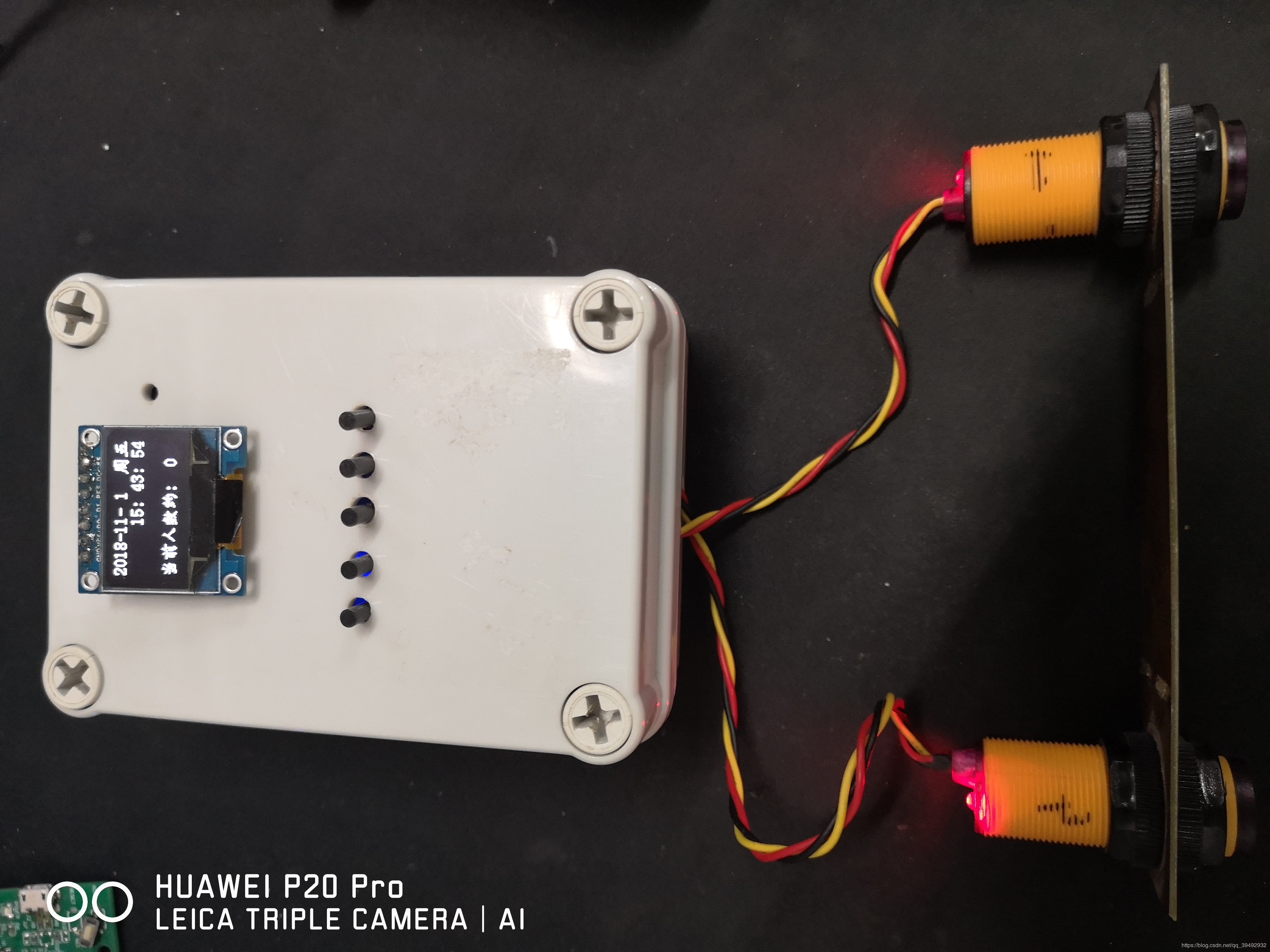

实现的小功能有:
①能通过外部两个红外对管记人数并在OLED上显示 粗略计数人数
②能通过外部两个红外对 判断人进入或出去,并发出语音提示
ag:人进门:[语音]欢迎光临;人出门:[语音]谢谢惠顾
③语音整点报时
④OLED上显示实时时间包括:年-月-日-星期-时-分-秒

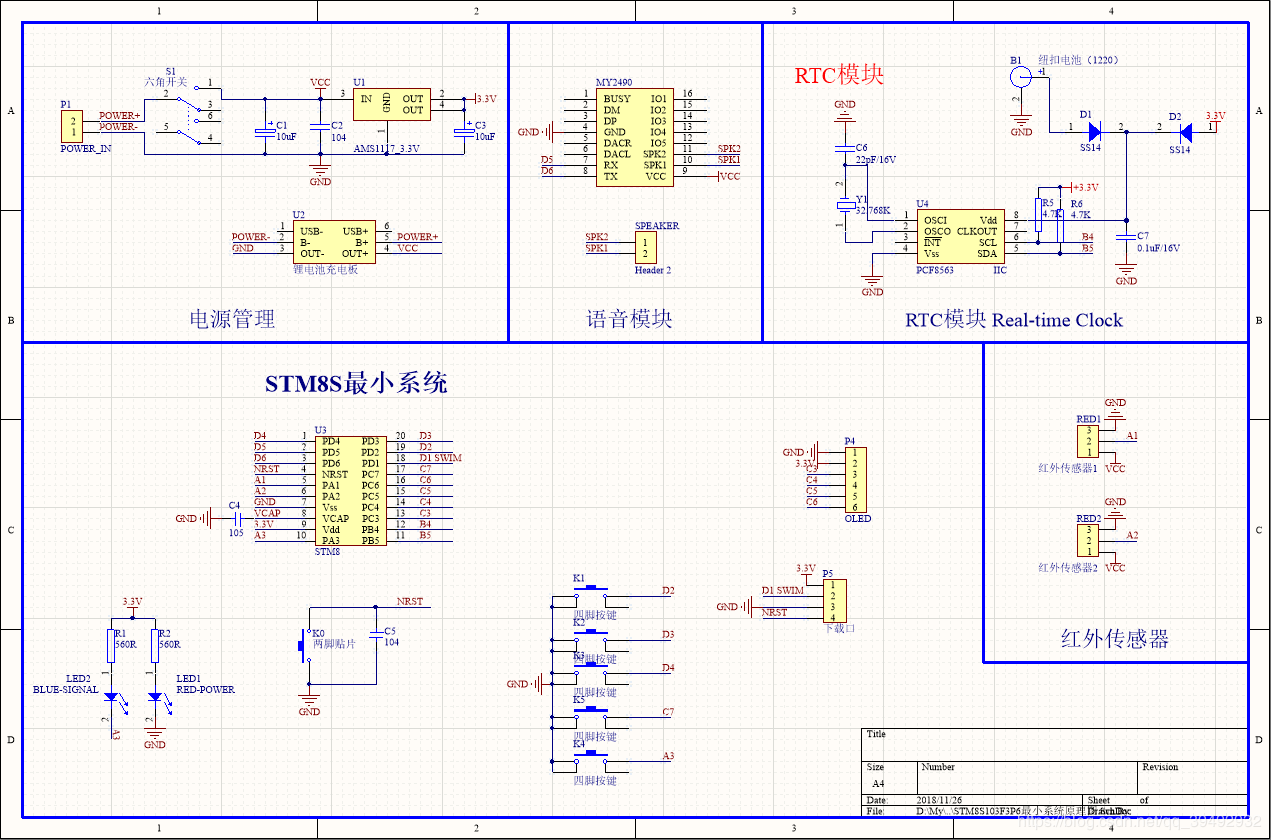

1)整体原理图
在这里插入图片描述

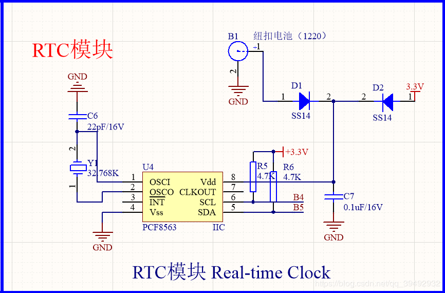

2)外部RTC[PCF8563]电路
PCF8563芯片为IIC通信,SDA[5]与SCL[6]引脚需要上拉
RTC模块 多接一纽扣电池[3.0V],当整机断电时,纽扣电池为其提供电源,保证时钟还在运行。当单片机供上电时,读取数据为实时的时间,保证了断电时间还在继续运行。
在这里插入图片描述

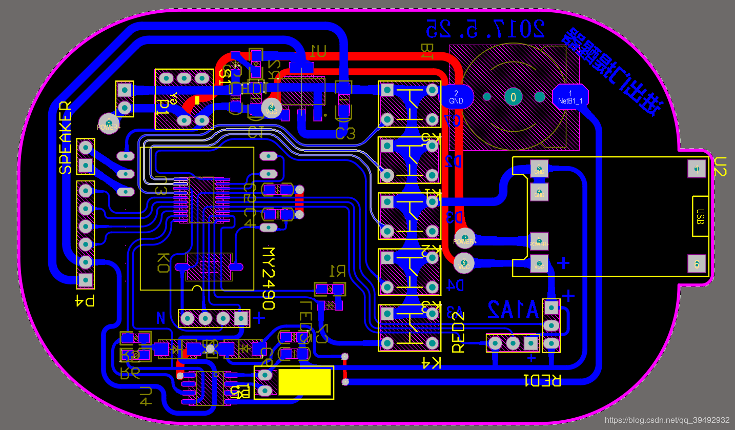

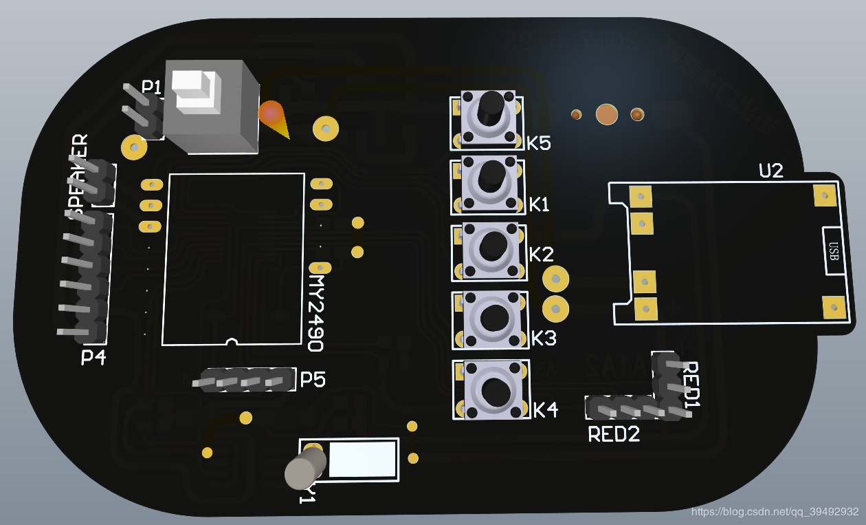

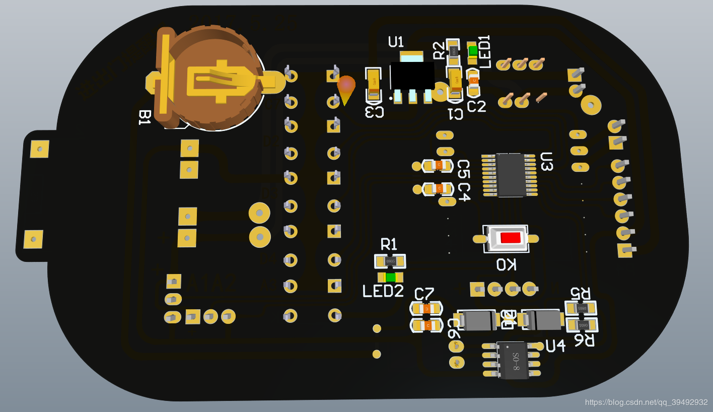

3)PCB电路
在这里插入图片描述
4)3D_PCB
TOP层
在这里插入图片描述
BOTTOM层
在这里插入图片描述

3.效果展示

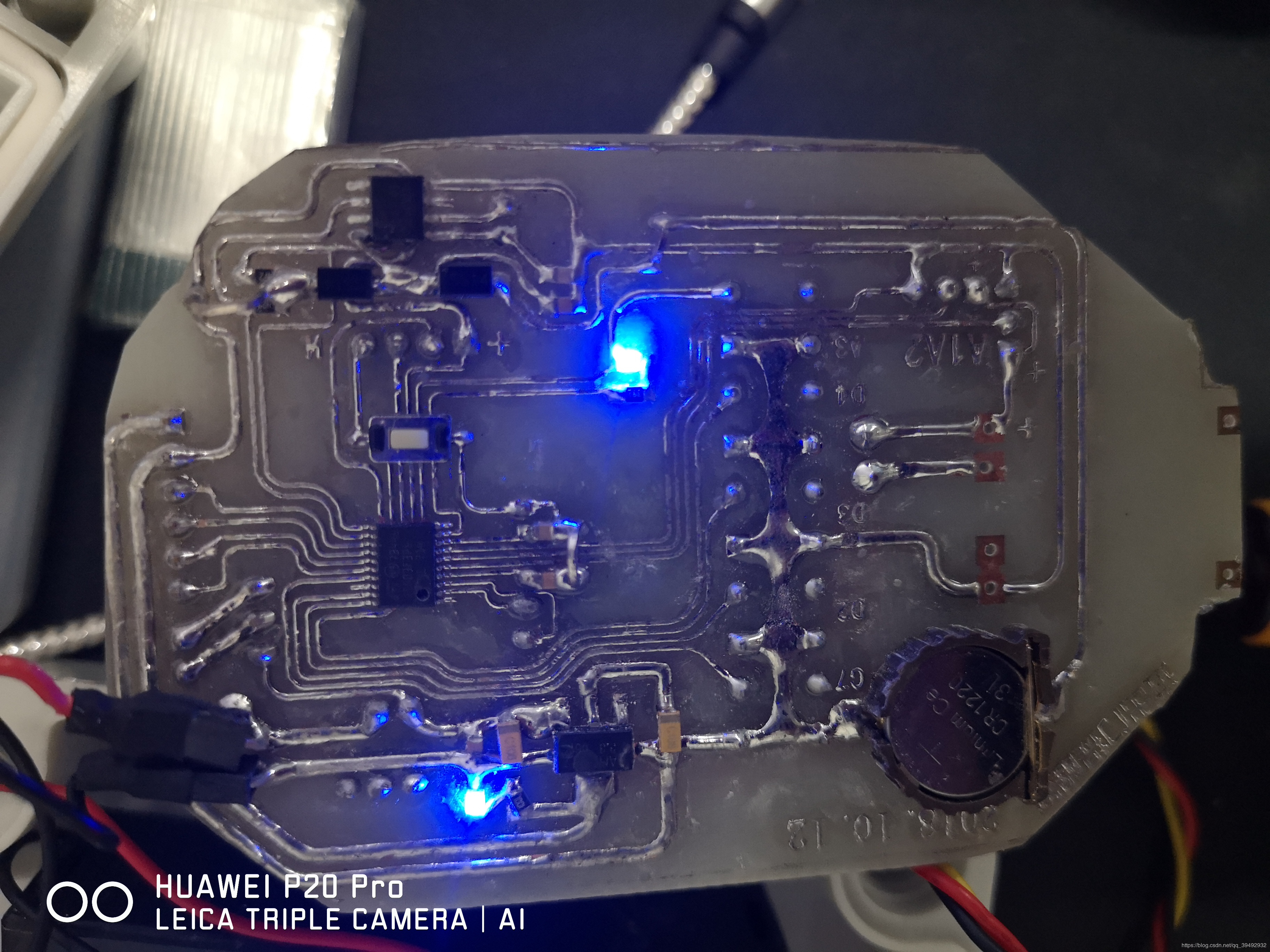

1)实物电路顶层图
在这里插入图片描述
2)实物电路底层图
在这里插入图片描述

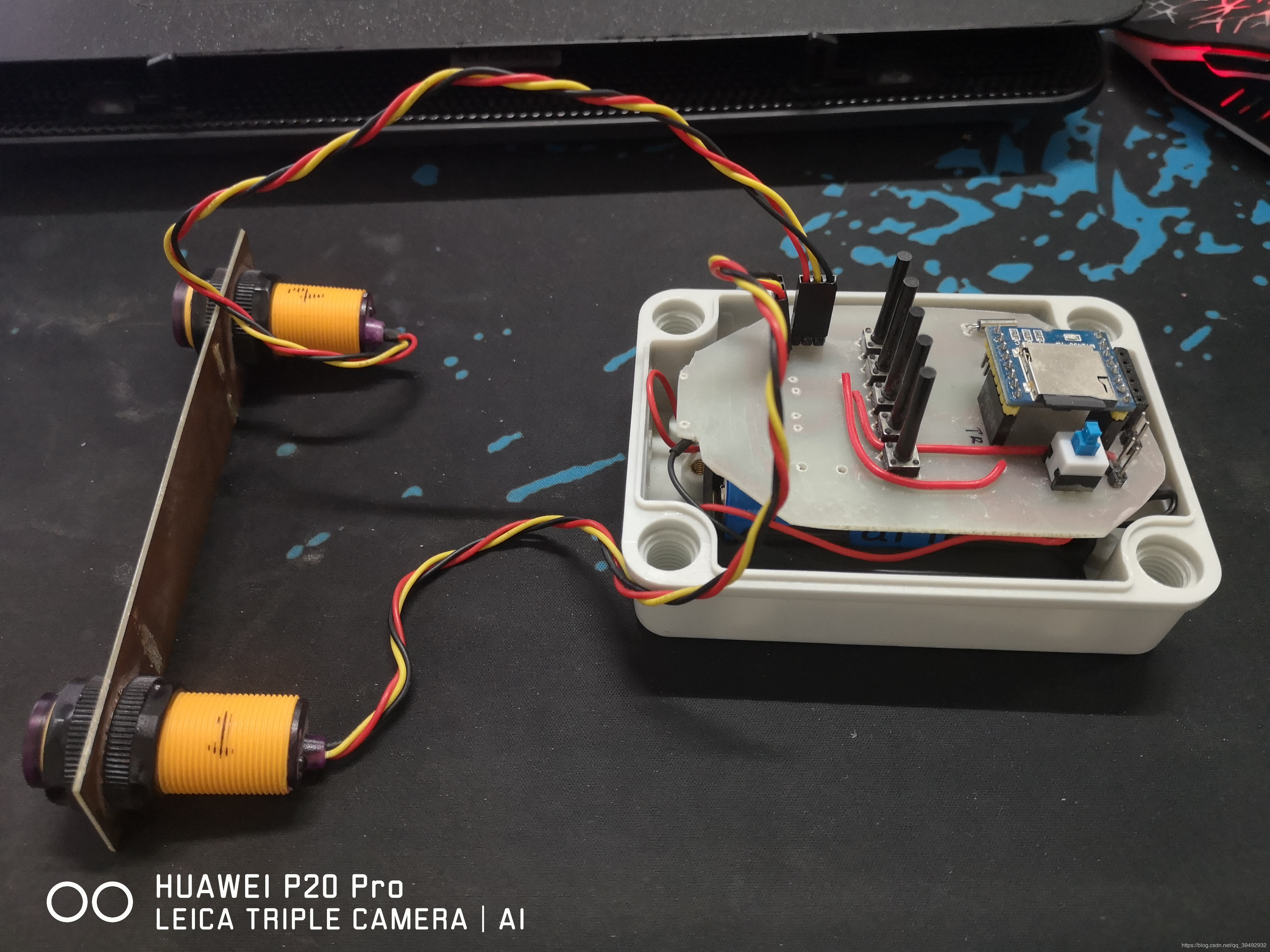

3).防水盒内部图
在这里插入图片描述
4)整体效果图

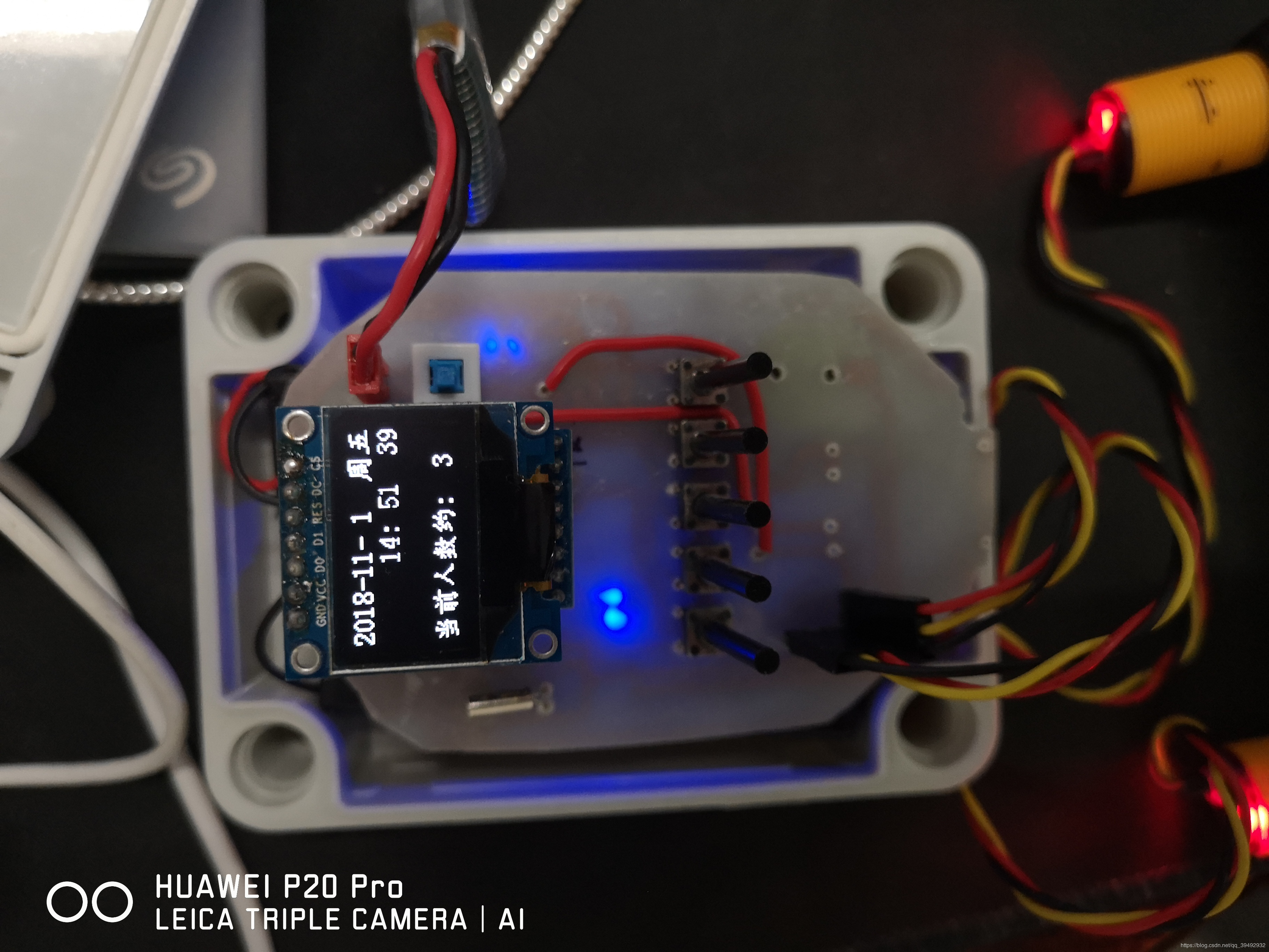

防误关闭设计
屏幕旁的小孔为电源开关【用一个小棍[例如小螺丝刀]伸入即可做到开关总电源】
可玩性
预留五个调试按键,可改装为音乐播放器【已成功】
改装功能为:①可上下切歌 /②可调节音量大小/③在屏幕显示音量与当前歌名
不过音质较差需要优化音频运放电路
在这里插入图片描述
