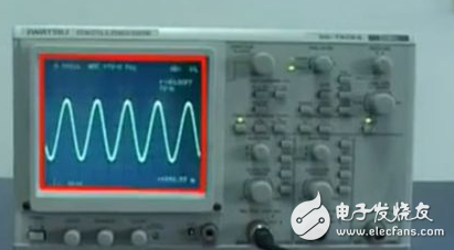

显示、测量交流信号(步骤)
打开电源,按任意键退出自检画面
示波器的输入端ch1加上信号线。(示波器的输入端ch1的地线接信号地线)
按下自动设置钮按下ch1菜单,耦合方式选交流,调整伏/格为 2.00V/格(明显标出),探头1&TImes;,反相关闭。
按下TRIGGER菜单,信源选ch1 调节触发电平,可使波形稳定下来。
按下MEASURE钮,可测量信号的频率、周期、峰-峰值等信源选ch1,类型依次调整为周期、频率、峰-峰值等。
按下CURSOR钮,可用光标测量信号的电压、周期类型选电压,移动位置旋钮,将光标1放在波形的上端,光标2放在波形的下端,圈出增量数再将类型改为时间,移动位置旋钮,将光标1放在波形的左端,光标2放在波形的右端,圈出增量数
