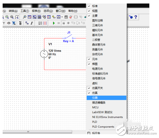

  首先将仪器工具栏调出来,在菜单栏上右键,然后选仪器,让仪器前面有打勾状态,如图
   multisim中示波器在哪及使用方法解析
  然后会发现仪器栏出现在工作区右面,如图红框部分
  仪器栏第一个是万用表,依次往下第4个就是示波器,第5个是四踪示波器;

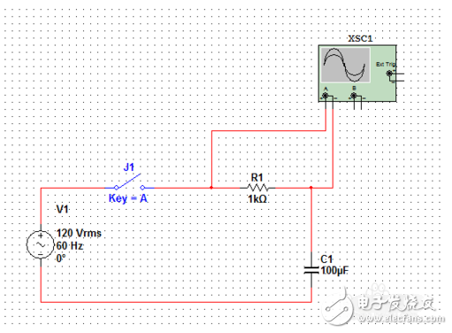

  先看示波器用法,示波器有两个通道,可以同时观察两路信号,比如我们要看一个电阻两端电压变化,那么就把示波器的A通道和电阻两端并联,如图
  如果还要看电容两端电压变化,那么再把电容两端并联到B通道,如图

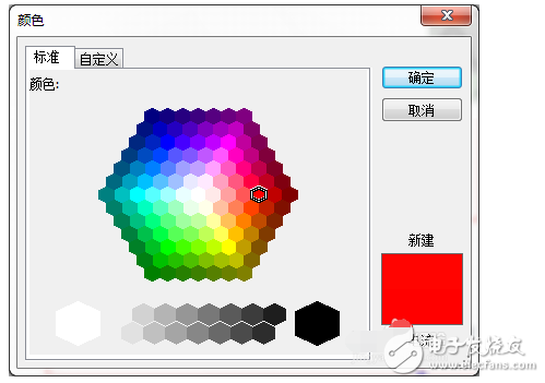

  当线路图很复杂时,各个通道信号可能看起来比较乱,我们可以通过设置不同信号通道的颜色,如何设置呢?是通过设置与示波器相连接的连线的颜色来设置,比如选中示波器B通道正极相连的导线,右键,然后选择颜色段,选择一个想要的颜色即可,如图

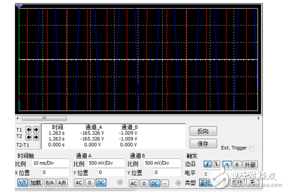

  设置完毕,我们开始仿真观察信号,在你放置的示波器上双击打开显示面板,然后打开仿真开关,如图

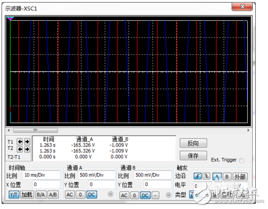

  由于还没有设置比例,信号显示效果可能会不合适如图

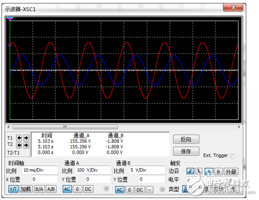

  在信号显示窗口下面,分别是时间轴,通道A,通道B的相关设置,调整时间轴的比例、通道A的比例、通道B的比例就可以放大或缩小时间与信号幅度;通道的比例下面是选择开关,如果要观察交流信号那么要选AC,要看直流信号选DC,如果暂时不想看该通道信号那么选0,B通道下面还有个反相开关,就是原来的值的相反数,调整后的结果如下图
