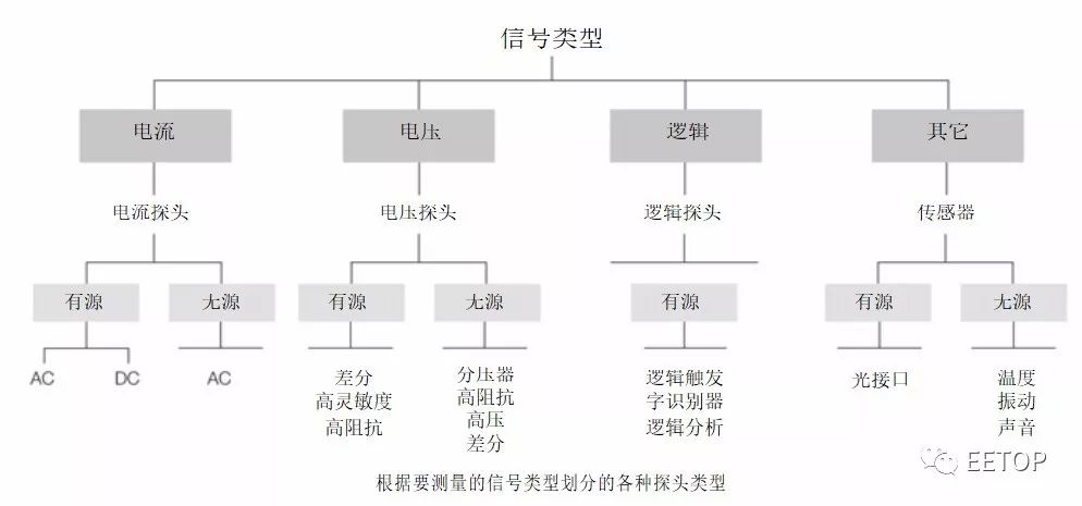

在选择探头时要考虑四个基本信号源问题,即信号类型、信号频率成分、信号源阻抗和测试点的物理属性。
信号类型:探头选择的第一步是评估要探测的信号类型。为此,可以把信号划分为:
■ 电压信号
■ 电流信号
■ 逻辑信号
■ 其它信号
电压信号是电子器件测量中最经常遇到的信号类型,也正因如此,电压传感探头是最常用的示波器探头类型。 此外,应该指出,由于示波器在输入上要求电压信号,因此其它类型的示波器探头在本质上是把传感到的现象转换成相应电压信号的转换器。一个常见实例是电流探头,它把电流信号转换成电压信号,以在示波器查看信号。
逻辑信号 实际上是特殊类型的电压信号。可以使用标准电压探头查看逻辑信号,但更常见的情况是必需查看特定的逻辑事件。设置一个逻辑探头提供触发信号给示波器,当满足规定的逻辑组合触发条件,这允许在示波器显示屏上查看特定的逻辑事件。

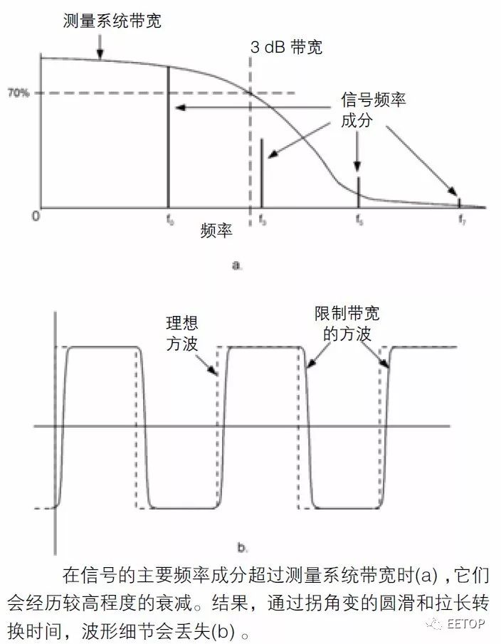

限制带宽的主要影响是降低信号幅度。信号的基频越接近探头的3dB带宽,探头输出上看到的整体信号幅度越低。在3dB 点上,幅度下降30%。此外,由于带宽滚降,扩展到探头带宽之上的信号谐波或其它频率成分会经历更高程度的衰减。在较高的频率成分上衰减程度较高,可以通过拐角的变化及快速波形转换沿的变慢看出这一点(参见下图)。
还应该指出,探针电容也限制着信号转换的上升时间。 但是,这与信号源阻抗和信号源负载有关。
