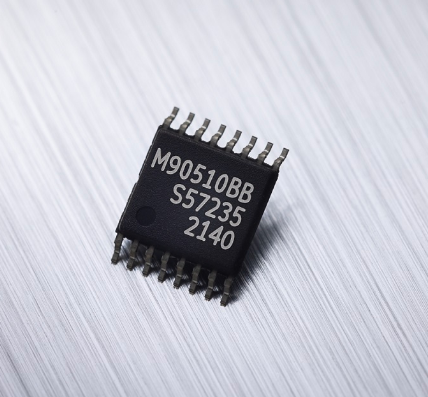

2021 年 12 月 17 日,比利时泰森德洛 - 全球微电子工程公司 Melexis 今日宣布,推出全新抗杂散场电感式芯片 MLX90510。这款高速位置解码器在极端机械和电气条件下,可以最大限度地减少电子控制单元(ECU)所需的工作,并获得最佳的精度。MLX90510 具备卓越的电磁兼容性(EMC),非常适合电机控制、电子制动助力器和电子助力转向应用。
image.png?imageView2/2/w/550
MLX90510 是 Melexis 的首款面向开放市场的电感式传感器芯片。这款芯片可在高达 240,000 e-rpm 的速度条件下带来低于 +/-0.36° 的出色精度。MLX90510 专为高精度、电磁兼容(EMC)和安全要求的高速传感应用而设计,主要用于电机(e-axle)、电子制动助力器和电子助力转向应用。
