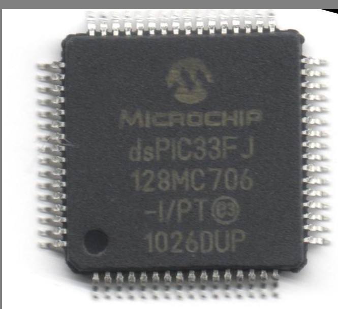

PIC系列单片机到底有什么优势
根据程序存储方式的不同,单片机可分为EPROM、OTP(一次可编程)、QTP(掩膜)三种。我国一开始都采用ROMless型单片机(片内无ROM,需片外配EPROM),对单片机的普及起了很大作用,但这种强调接口的单片机无法广泛应用,甚至走入了误区。如单片机的应用一味强调接口,外接I/O及存储器,便失去了单片机的特色。目前单片机大都将程序存储体置于其内,给应用带来了极大的方便。值得一提的是,以往OTP型单片机的价格是QTP的3倍,而现在已降至1.5-1.2倍,选用OTP型以免订货周期、批量的麻烦是可取的。
二、PIC系列单片机有什么优势?
自从我95年接触PIC单片机以来,便一直热衷于这种单片机的开发与应用。有不少朋友问我:PIC到底有什么优势?也许你也会有这样的疑问,所以我在这里略谈几点自己的看法。
1) PIC最大的特点是不搞单纯的功能堆积,而是从实际出发,重视产品的性能与价格比,靠发展多种型号来满足不同层次的应用要求。就实际而言,不同的应用对单片机功能和资源的需求也是不同的。比如,一个摩托车的点火器需要一个I/O较少、RAM及程序存储空间不大、可靠性较高的小型单片机,若采用40脚且功能强大的单片机,投资大不说,使用起来也不方便。PIC系列从低到高有几十个型号,可以满足各种需要。其中,PIC12C508单片机仅有8个引脚,是世界上最小的单片机,
该型号有512字节ROM、25字节RAM、一个8位定时器、一根输入线、5根I/O线,市面售价在3-6元人人民币。这样一款单片机在象摩托车点火器这样的应用无疑是非常适合。PIC的高档型号,如PIC16C74(尚不是最高档型号)有40个引脚,其内部资源为ROM共4K、192字节RAM、8路A/D、3个8位定时器、2个CCP模块、三个串行口、1个并行口、11个中断源、33个I/O脚。这样一个型号可以和其它品牌的高档型号媲美。
2) 精简指令使其执行效率大为提高。PIC系列8位CMOS单片机具有独特的RISC结构,数据总线和指令总线分离的哈佛总线(Harvard)结构,使指令具有单字长的特性,且允许指令码的位数可多于8位的数据位数,这与传统的采用CISC结构的8位单片机相比,可以达到2:1的代码压缩,速度提高4倍。
3) 产品上市零等待(Zero time to market)。采用PIC的低价OTP型芯片,可使单片机在其应用程序开发完成后立刻使该产品上市。
4) PIC有优越开发环境。OTP单片机开发系统的实时性是一个重要的指标,象普通51单片机的开发系统大都采用高档型号仿真低档型号,其实时性不尽理想。PIC在推出一款新型号的同时推出相应的仿真芯片,所有的开发系统由专用的仿真芯片支持,实时性非常好。就我个人的经验看,还没有出现过仿真结果与实际运行结果不同的情况。
5) 其引脚具有防瞬态能力,通过限流电阻可以接至220V交流电源,可直接与继电器控制电路相连,无须光电耦合器隔离,给应用带来极大方便。
6) 彻底的保密性。PIC以保密熔丝来保护代码,用户在烧入代码后熔断熔丝,别人再也无法读出,除非恢复熔丝。目前,PIC采用熔丝深埋工艺,恢复熔丝的可能性极小。
7) 自带看门狗定时器,可以用来提高程序运行的可靠性。
8) 睡眠和低功耗模式。虽然PIC在这方面已不能与新型的TI-MSP430相比,但在大多数应用场合还是能满足需要的。
