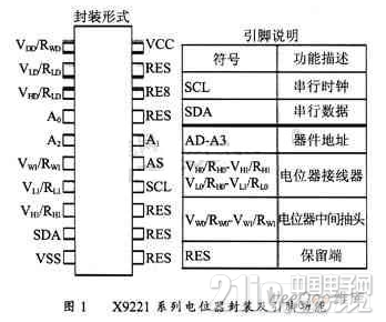

X9221系列电位器共有15种规格型号,有双列直插DIP20和表面贴装SOIC20两种封装。电源电压民品级、工业级为4.5~5.5V,军品级为2.7~5.5V;一组封装芯片内有两个数字电位器,参见图1,X9221系列电位器封装及引脚功能。内置的E2ROM单元,可以在掉电时将数据很好地保存,上电时自动加载到自己的RAM单元,电位器接口是标准的I2C总线,其中的数据寄存器可通过I2C总线进行读写操作;电位器滑动端(VW0/RW0,VW1/RW1)相当于普通电位器中间抽头,是无摩擦“触点”。

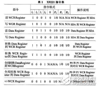

2.2.2 X9221指令表
表1是X9221所有指令说明,其中前4种指令的正常执行需要在串行数据线上至少有3个步骤:①通过数据线写从机地址;②写指令;③写数据。才能完成一个寄存器的读或写,这4种指令适用于X9221三字节时序格式操作。如果是写在WCR类型的寄存器中,掉电后数据丢失,写在DATA类型的寄存器中,掉电后数据存在其中;全局转换的4种指令的正常执行需要在串行数据线上至少有2个步骤:①通过数据线写从机地址、②写指令,才能完成所有寄存器之间的数据交换,适用于X9221两字节时序格式操作;最后一种“+/-”指令相当于“在线”上下调节电位器中间抽头,比较直观,很好理解。“+/-”指令仅访问WCR类型寄存器,且只是写操作,如果数据线SDA保持高电平,下一个时钟信号SCL周期到来,WCR寄存器数据“+1”。如果数据线SDA保持低电平,下一个时钟信号SCL周期到来,WCR寄存器数据“-1”。然而,不管哪种命令,只要写DATA类型的寄存器(芯片内的E2ROM存储单元),写操作要花费大约10 ms时间才能完成,在设计通信软件时一定要特别留意。

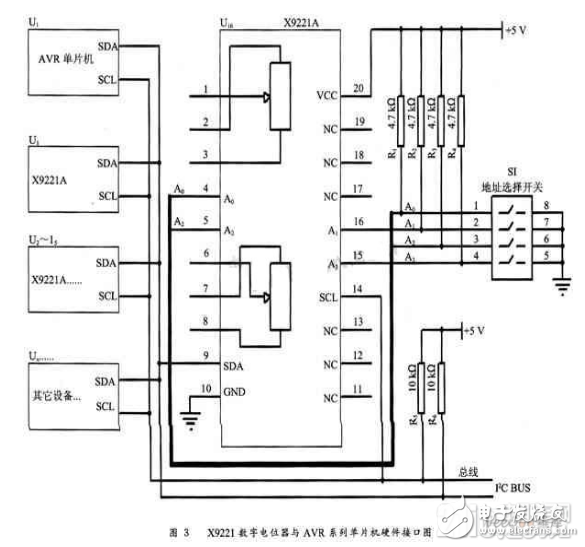

3.1 X9221数字电位器与AVR系列单片机硬件接口
X9221数字电位器与AVR系列单片机硬件接口如图3所示。硬件连接非常简单,只需将所有设备串行数据线SDA、串行时钟线SCL相连接并接10 kΩ左右的上拉电阻即可。连接在I2C总线上的逻辑电平为“线与”逻辑关系,只要有一个设备将其拉低,总线上即出现低电平,当所有设备总线都悬挂起时呈现高阻状态。主机发送模式就是向其中一个外设写入数据,首先产生一个启动信号“START”,“START”发送成功后才向外设发送设备地址,地址发送成功后,再发送数据,数据可以是1~N个字节,所有数据发送完成,最后发送“STOP”完成主机写的过程。主机接收模式也是一样的,过程类似。对X9221来说地址发送完成后,必须发送指令模式,告诉X9221目前将做什么,指令的含义上面已提到,指令模式后是一组数据,其它过程一样。
基于可编程数字电位器的AVR嵌入式单片机剖析
为了使I2C总线处于正常状态,所有总线上的设备必须加电,如果有一个设备没有加电,总线将处于不正常工作状态。在总线上有几个设备同时欲将发送数据时,竞争中某主机发现仲裁失败后,应立即回到从机状态或放弃总线请求,保证获取总线控制权的主机正常发送数据;不同的主机有不同的总线时钟频率,通过SCL信号“线与”来保证,即高电平为高电平中最短的,低电平为低电平中最长的,也就是说协议“照顾”了速度最慢的设备;集结在总线上所有的传送必须包含相同数目的数据包,否则,多主机系统中仲裁结果无法定义,这在设计上要特别注意。

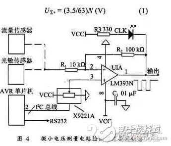

4.1用于测量微小电压变化
图4是微小电压测量电路模型,用于芯片键合设备中去检测吸头上是否有芯片吸附以及吸头是否堵塞、或者芯片是否丢失等现象。当内径为大约0.1~0.15 mm的吸头去吸附一个小芯片时,如果芯片较透明,光敏传感器检测出来的电压变化较小,一般在10~50 mV间;同样当吸头吸附一个小芯片时,气路真空的压力也会产生变化,这种压力的变化以传感器电压变化输出。为了改变电位器“中间抽头”以便与传感器检测输入电压相匹配,计算机通过RS232接口向单片机发送数据,单片机收到数据后转发给X9221可编程数字电位器以改变基准电压值。比较基准电压U∑+按下式确定:
U∑+是LM393运放同相输入端电压(在这种状态下,考虑到前级传感器输出基本上处于放大状态,所用传感器电源电压为+5 V,最高输出电压按3.5 V计算)
N是0~63共64种状态变化值,那么,当U∑+从0~3.5 V变化时,最小分辨率可以达到55 mV左右,用手工进行一般电位器调节达到这样的分辨率是难以掌控的。
基准电压(即U∑+)通过机器的人机界面可以“直接调节”,如果将电位器数值进行标定,随时还可以看到当前的基准电压大小。传感器输出电压与基准电压比较,使电压比较器输出反应当前的状态,不同的时刻高低电平代表不同的意义,如“吸头阻塞”、“芯片丢片”、“真空不足”等。

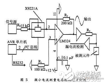

4.2测量微小电流变化
图5是微小电流测量电路模型,用于引线键合设备中去检测断线、连线、短路等情况,被测器件是一个半导体元件,当在焊盘上键合上一根金线时,通过检测漏电流来判断这条金线与芯片键合过程中是否存在“断线”、“连线”、“短路”等情况。计算机通过界面操作发送指令以改变X9221可编程数字电位器的阻值,进而改变电压源的放大倍数以改变加在被测元件的电压,从而达到适应不同品种的半导体器件性能要求。
设:信号源的输出为Us,运放LM324输出为U0,X9221电阻为Rx,被测元件阻抗为Rz,被测元件流过的漏电流为I0,则用以下两个表达即可表达它们之间的关系:
通过主机界面改变Rx可编程电阻值,即可以改变U0,U0的改变等于改变了I0,而I0的改变等于改变了流过被测器件的最大允许电流,从而保护了被测器件不会因为检测漏电流而损坏,通过检测被测器件上施加的电压和U0之差值即可判断漏电流大小,从而检测金线是否与被测器件焊盘点键合上。I0是根据不同器件在工艺参数上需要经常调节的量,以适应不同场合的要求。
