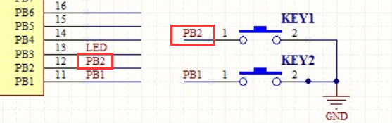

六、硬件原理图
本文使用PB2作为按键引脚,PB2配置为内部上拉输入,当KEY1按键按下时,PB2被拉低。

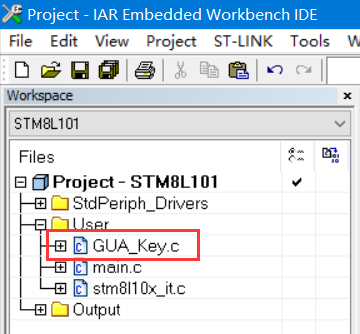

1、工程中添加长短按键的驱动
1)写一个长短按键的驱动GUA_Key.c (存放在工程的USER文件夹中)

3)工程中添加GUA_Key.c
4)添加驱动的路径
$PROJ_DIR$..USER
注意USER文件夹是与“Project”等文件夹同级的自定义文件,用于存放香瓜写的代码。
