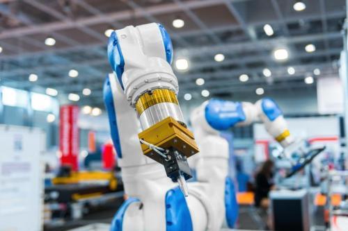

图 1:工厂环境中的现代机械臂示例。
