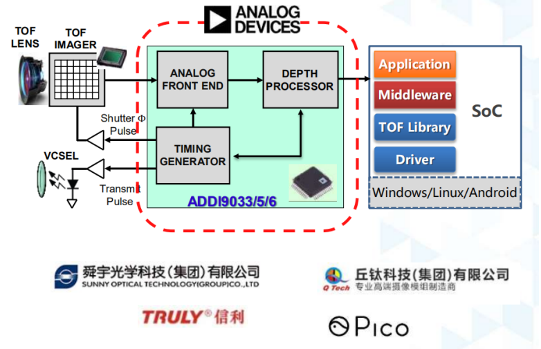

ADI通过提供ADDI9033/5/6等高集成产品,与光学供应商及模组商配合,从而形成完整的ToF模组。ADI的高集成产品包括模拟前端、时钟以及处理等,涵盖ToF电路的全需求。
