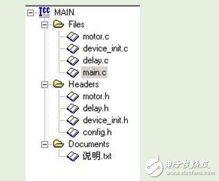

  模块化的程序应该是有一个很好的程序结构的。AVR C语言程序有两种用户文件,.c程序文件,.h头文件,程序中编写过程中需要在.c文件中包含.h头文件。初学者往往出现重复包含或者头文件包含错误的问题,我当时也时常为这种错误而发愁。下面我以我写的电机驱动例程来给大家说明一下,优秀的编程文件结构。
  这个工程中有8个文件,一个说明文件,如下图:下载程序例子 电机控制案例 。
  avr单片机c语言编程风格介绍
  我写的成型的程序的文件个数基本上都是偶数,因为每一个结构化的函数定义.c文件都会对应一个.h文件。main.c对应config.h。我们来看看各文件的包含关系。下面我们看看这些文件的包含关系与内容:[推荐的文件包含顺序与关系]
  所有.c文件都包含了config.h文件。如: #include “config.h”
  在config.h 中有如下代码:
  #include “delay.h”
  #include “device_init.h”
  #include “motor.h”
  这样做就不容易出现错误的包含关系,为了预防万一,我们还引入了宏定义与预编译。如下:
  #ifndef _UNIT_H__
  #define _UNIT_H__ 1
  //100us
  extern void Delay100us(uint8 n);
  //1s
  extern void Delay1s(uint16 n); // n 《= 6 ,when n==7, it is 1.
  //1ms
  extern void Delay1ms(uint16 n);
  #endif
  第一次包含本文件的时候正确编译,并且#define _UNIT_H__ 1,第二次包含本文件#ifndef _UNIT_H__就不再成立,跳过文件。
