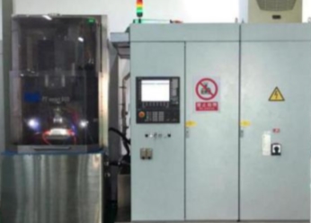

异形深孔电解加工试验
在工艺方案、加工参数确定后,试验团队迎来了最后也是最关键的实机加工环节。试验所用到的设备还是来自埃马克PTS800电解机床。“包含了机床本体、控制系统、电解液循环过滤系统和加工电源的集成控制系统,不仅可对数控轴、加工电源参数、电解液参数等进行实时控制,并依据反馈信息实时调节,实现精准定位、优质加工,带图文显示、极富人性化的操作界面让加工过程更加真切直观,为对于电解加工技术还处于学习熟悉阶段的学生们的试验探究提供了极大的便利。”赵老师对埃马克的电解加工设备性能表示认可。
2.1
图7 埃马克PTS800电解机床
依据之前步骤探究的流场优化方案,将工件材料置于电解液中,设置好相应的参数,并让Z轴以多种不同的进给速度及一定振动频率做复合运动,进行电解加工试验。通过测量比较不同进给速度下加工样品的实际尺寸与理论尺寸相差值,选出误差最小、精度最高的进给速度,并在此速度下进行多次加工试验。
加工实物如图8,工件尺寸稳定控制在2.050.03mm和3.050.03mm,不仅实现了高精度、稳定加工,还保障了极佳的表面质量。
图8 小批量样件实物图
“精密电解加工技术是当前应对难加工材料及复杂结构件的最优势的方法之一,也是南航浦口先进制造研究院关注和研究的重点。埃马克是全球精密电解加工领域的先行者和领先者,其研发的专业设备更是应用于众多国际知名制造企业。在埃马克的技术支持与设备助力下,目前我们南航浦口先进制造研究院已经开展了多个有关电解加工的方案探究和技术优化项目,相信今后在我们的紧密合作下,南航浦口先进制造研究院与埃马克一定能为我国精密电解加工行业的进步发展带来突破和贡献。”赵老师说道。
