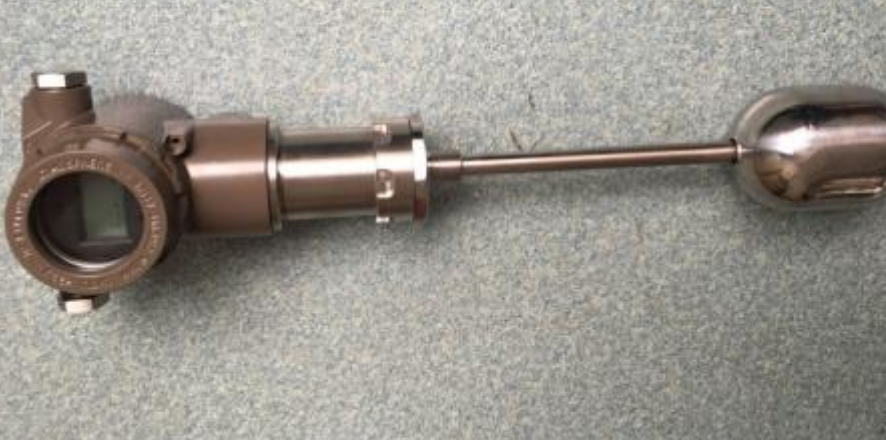

磁致伸缩液位计的结构部分由不锈钢管(测杆)、磁致伸缩线(波导丝)、可移动浮子(内有*磁铁)等部分组成,液位计工作时,液位计的电路部分将在波导丝上激励出脉冲电流,该电流沿波导丝传播时会在波导丝的周围产生脉冲电流磁场。在液位计测杆外配有一浮子,此浮子可以沿测杆随液位的变化而上下移动。在浮子内部有一组*磁环。当脉冲电流磁场与浮子产生的磁环磁场相遇时,浮子周围的磁场发生改变从而使得由磁致伸缩材料做成的波导丝在浮子所在的位置产生一个扭转波脉冲,这个脉冲以固定的速度沿波导丝传回并由检出机构检出。通过测量脉冲电流与扭转波的时间差可以地确定浮子所在的位置,即液面的位置。

产品主要性能特点如下:
● 原理先进,功能多,应用范围广。
● 高精度、高稳定性、高可靠性、高分辨率。
● 非接触式测量,寿命长。
● 功耗低,性能价格比高。
● 隔离防爆型或本质安全型。
● 4~20mA两线制输出方式。
● 结构精巧,环境适应性强,防污、防尘、防水。(IP65)
● 安装调试简单,维护方便。
● 不需定期重标和维护。
● 供电电压适应范围广,抗干扰能力强。
● 实时测量。
● 具有反向极性保护功能。
● 防雷击,防射频干扰。
产品主要技术参数如下:
3.1 供电电源:12~24VDCC
3.2 工作温度:-20 ℃~+ 60℃;
3.3 主要技术性能指标
3.3.1 量程范围: 0.2m~16m;
3.3.2 输出形式:标准4~20mA;
3.3.3 响应时间: 小于2秒;
3.3.4 分辨率:≤0.05%FS;
3.3.5 非线性:≤0.05%FS;
3.3.6 重复性:≤0.05%FS;
3.3.7 迟滞: ≤0.05%FS;
3.3.8 输出温漂:50ppm/℃;
3.3.9 绝缘电阻:50V、50MΩ;
3.3.10 防爆等级:ExdⅡCT6 Gb;
3.4其他参数
3.4.1 材料:测杆材料用0Cr18Ni9、1Cr18Ni9Ti,
3.4.2 引线方式:引线方式为接线端子,接线说明如下:
POWER+:+24V POWER-:0V
3.4.3 使用介质:适用于水、油、乙醇等洁净液位测量。
3.4.4 测杆承受压力≤3MPa。
3.4.5 密封性:所有与介质接触的密封面全部焊接,用1.5倍的使用压力检验不得渗漏;电子仓底座与外罩之间、尾盖与外罩采用焊接密封,用0.4MPa压力检验不得渗漏。
3.4.6 外观:液位计外观应符合图纸要求,标牌应清晰、完整。
3.4.7 连接形式:M27×2螺纹。
