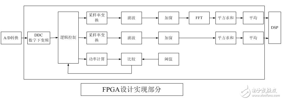

  摘要:本设计主要完成了中频全数字频谱分析仪的FPGA设计与实现。本设计的平台是在Xilinx的Spartan6系列xc6slx16-3csg324型号的FPGA芯片中完成的,同时配合DSP等一些外围芯片与设备。本设计能够完成对中频信号的功率和频谱的分析,同时能够根据不用的应用需要完成输入信号的不同倍数的抽取、平均,实现了多种分辨率带宽(RBW)和视频带宽(VBW)之间的相互切换,能够满足不同场合的需要。
FPGA设计实现部分
  频谱分析仪的主要工作原理
  接收到的中频模拟信号经过A/D转换为14位的数字信号,首先对数字信号进行数字下变频(DDC),得到I路、Q路信号,然后根据控制信号对I路、Q路信号进行抽取滤波,使用CIC抽取滤波器完成,然后在分别对I路、Q路信号分别进行低通滤波,滤波器采用FIR滤波器和半带滤波器相结合的方式,然后对信号进行加窗、FFT(对频谱进行分析时进行FFT运算,对功率谱进行分析时不进行FFT运算)、I路和Q路平方求和、求平均。最后将输出的数据送入到DSP中进行显示与控制的后续处理。
  各个功能单元的详细说明
  1. DDC数字下变频:对输入的中频信号变频到0Hz点,即对输入的信号分别与sin函数和cos函数相乘得到I路和Q路信号。
  2. 采样率变换:同过两级CIC实现,能够实现5、14、48、144、480…480000多个速率的切换。
  3. 滤波:通过把FIR和半带滤波器结合能够实现很好的滤波性能,同时能够实现2倍的抽取。
  4. 加窗:对输入的信号进行连续的加窗,窗长64点,为高斯窗。
  5. FFT:通过对输入信号做FFT运算能够实现对信息的频谱进行分析。FFT运算点数为64点。
  6. 平方求和:分别对I路、Q路信号平方,然后相加得到一路信号
  7. 平均:根据不同的RBW和VBW完成不同的平均长度。
