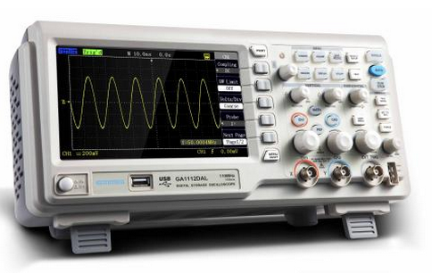

数字示波器是什么
数字示波器是数据采集,A/D转换,软件编程等一系列的技术制造出来的高性能示波器。数字示波器一般支持多级菜单,能提供给用户多种选择,多种分析功能。还有一些示波器可以提供存储,实现对波形的保存和处理。 目前高端数字示波器主要依靠美国技术,对于300MHz带宽之内的示波器,目前国内品牌的示波器在性能上已经可以和国外品牌抗衡,且具有明显的性价比优势。
数字示波器采样率是什么,和带宽有什么关系
数字示波器的优点
1.体积小、重量轻,便于携带,液晶显示器
2.可以长期贮存波形,并可以对存储的波形进行放大等多种操作和分析
3.特别适合测量单次和低频信号,测量低频信号时没有模拟示波器的闪烁现象
4.更多的触发方式,除了模拟示波器不具备的预触发,还有逻辑触发、脉冲宽度触发等
5.可以通过GPIB、RS232、USB接口同计算机、打印机、绘图仪连接,可以打印、存档、分析文件
6.有强大的波形处理能力,能自动测量频率、上升时间、脉冲宽度等很多参数
示波器的采样点
示波器的采样速率是数字示波器的重要指标,表示每秒采样次数(Sa/s),是数字示波器对信号采样的频率。示波器的采样速率越快,所产生的波形的分辨率和清晰度越高,信息的丢失率越低。如GA1202CAL示波器的实时采样率为1Gsa/s。
是每秒采样1G个点。但是,数字示波器的采样率不是固定不变的,随着你的屏幕分辨率不同,其每秒采样的次数也不同。1G是指采样的最大值。
