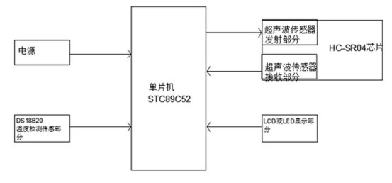

二、整体方案设计

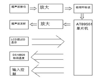

系统方案结构框图:
方案一:
系统工作原理和功能:
本系统工作时,由单片机提供 40 k Hz 的脉冲信号,经放大后通过超声波发射器输出。超声波在空气中传播,在到达被测物体时被反射回来,由超声波接收器接收。当超声波接收器接收到反射波时,先经放大器放大,用锁相环电路检波处理后产生一个负跳变,在 INT0 产生一个中断请求信号,单片机响应外部中断请求,执行外部中断服务程序。单片机在启动发射电路时同时启动单片机内部的定时器 T0,利用定时器记录超声波发射的时间和收到反射波的时间。在外部中断程序中读取时间差,计算距离。其中温度补偿环节为:温度补偿环节,设超声波速度为v,往返时间为 t,温度为 T,v = 331.5 + 0. 61T,距离为速度除以二可得。

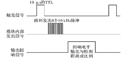

接口向触发引脚发送≥10 μs 的脉冲触发信号,该模块内部将发出 8 个 40 kHz 周期电平并检测回波,一旦检测到有回波信号,则 3 脚输出回响信号,所测的距离与回响信号的脉冲宽度成正比,由此可通过发射信号到收到回响信号的时间间隔计算得到距离。
超声波时序图如下:

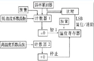

1)温度传感器DS18B20
DS18B20的引脚图如右图所示:其中UDD接电源,GND接地,I/O为数据输入/输出口。
DS18B20的读写时序和测温原理与DS1820相同,只是得到的温度值的位数因分辨率不同而不同,且温度转换时的延时时间由2s减为750ms。 DS18B20测温原理如图所示。图中低温度系数晶振的振荡频率受温度影响很小,用于产生固定频率的脉冲信号送给计数器1。高温度系数晶振随温度变化其振荡率明显改变,所产生的信号作为计数器2的脉冲输入。计数器1和温度寄存器被预置在-55℃所对应的一个基数值。计数器1对低温度系数晶振产生的脉冲信号进行减法计数,当计数器1的预置值减到0时,温度寄存器的值将加1,计数器1的预置将重新被装入,计数器1重新开始对低温度系数晶振产生的脉冲信号进行计数,如此循环直到计数器2计数到0时,停止温度寄存器值的累加,此时温度寄存器中的数值即为所测温度。图中的斜率累加器用于补偿和修正测温过程中的非线性,其输出用于修正计数器1的预置值。

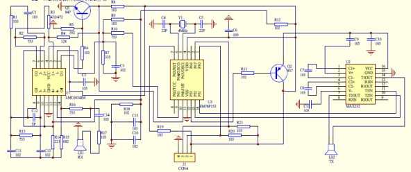

四、硬件电路设计
整体硬件设计原理图如下图所示:

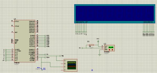

  • 超声波测距模块
本次设计采用HC-SR04模块,采用单片机IO 触发测距,给至少10us 的高电平信号;模块自动发送8 个40khz 的方波,自动检测是否有信号返回;有信号返回,通过IO 输出一高电平,高电平持续的时间就是超声波从发射到返回的时间.测试距离=(高电平时间*声速)/2;HC-SR04硬件protel图如下图所示:

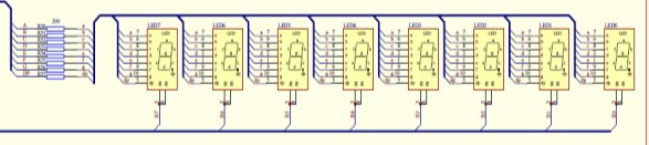

  • 数码管显示模块
本次显示用到数码管为共阴极数码管,显示内容为温度值和检测的距离值,单片机控制其段选码和位选码就能控制数码管的点亮情况,同时本次试验所用的数码管的显示方式为动态显示。数码管的protel硬件图如下图所示:

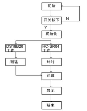

  • 软件设计流程图:
主函数流程图
加入温度传感和超声波模块后的流程
  • 仿真调试

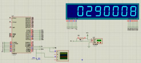

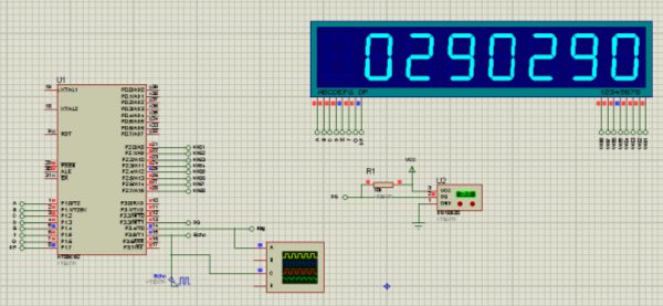

由于在proteus软件中找不到超声波传感器,所以就用了一个方波作为单片机接收到的回响信号,仿真结果如下图所示:
图中左边显示的是温度29度,右边显示的是测得的距离290cm。

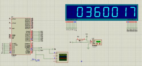

改变回响信号频率或改变温度值,测得的距离也将不同,如下图所示:
增大回响信号频率,显示结果如下:
增大温度值,显示结果如下:

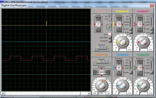

同时还可以用示波器观察发射信号和回响信号波形,如下图所示:
图中黄色的代表发射信号脉冲(20us左右),红色代表回响信号波形。

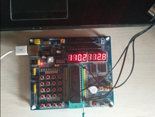

最后做出的硬件调试结果如图所示:左边显示的是补偿前的距离,右边显示的是补偿后的距离
由上图可以看出温度对超声波测距有影响,而且随着距离的增大,所补偿的距离也越多,这是因为距离越大,超声波传播时间也越长,这样温度对声速的变化也会凸显出来。
