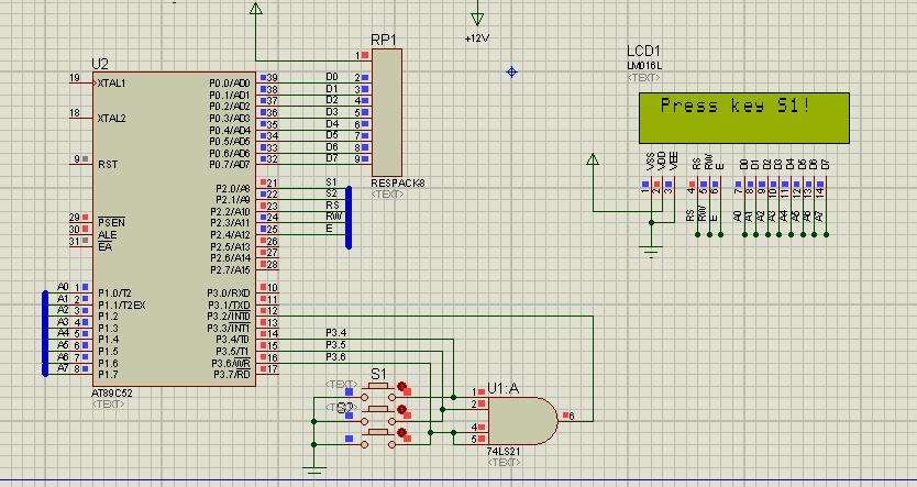

这是我做的信号发生器课设,用proteus画的原理图,keil4.1编写的C语言。
仿真原理图如下
这只是一部分原理图
单片机源程序如下:
