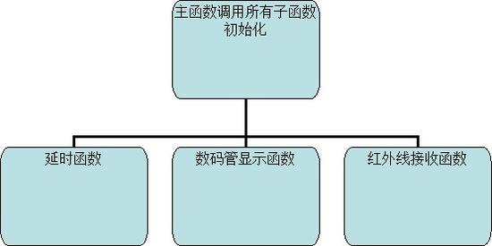

我们通过对发送端进行编码进行合理控制从而发出数据让接收端收到一定的波形图送到数码管因为接收之后解码出来是ASC||码所以我们需要进行一定的转换。

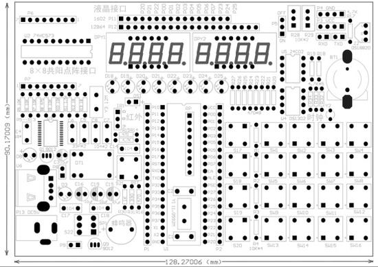

图4.单片机元器件分布

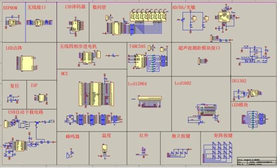

因为基于单片机的操作所以以51单片机为主,其中的硬件电路连接。

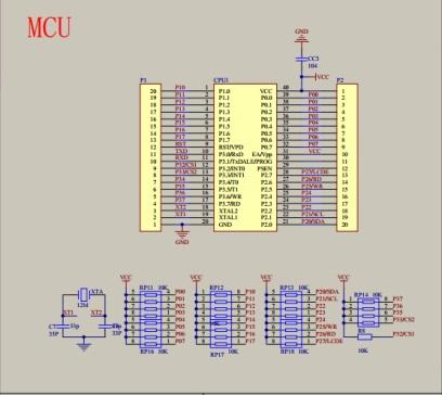

图5单片机原理图
本次设计我们主要用到的模块有以下几个:
图6.51单片机最小系统
这是我们所使用的51单片机的最小系统的原理图,我们通过编码对它的I/O口进行高低电平的控制,从而控制他的一些外设模块初始化完成一系列的操作十分方便,但是51单片机的处理速度较慢以及较少的I/O口和少的模块控制、内存问题只能处理一些简单一些的问题。

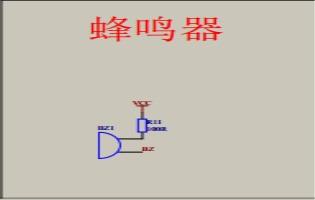

图7.蜂鸣器
蜂鸣器风味有源蜂鸣器和无源蜂鸣器,因为有源和无源的操作以及工作方式是不一样的,市面上以及单片机上配置蜂鸣器以无源蜂鸣器为主必须用交流电高低电平的来回转换控制它的发声,有源蜂鸣器是直流电源即可,大部分都是用来警报和音乐播放,其中我们用来报警。
