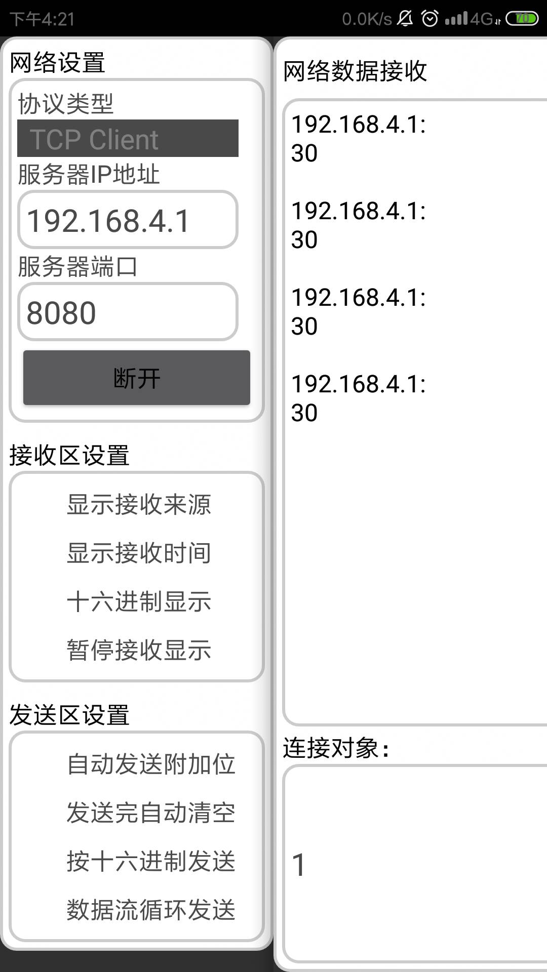

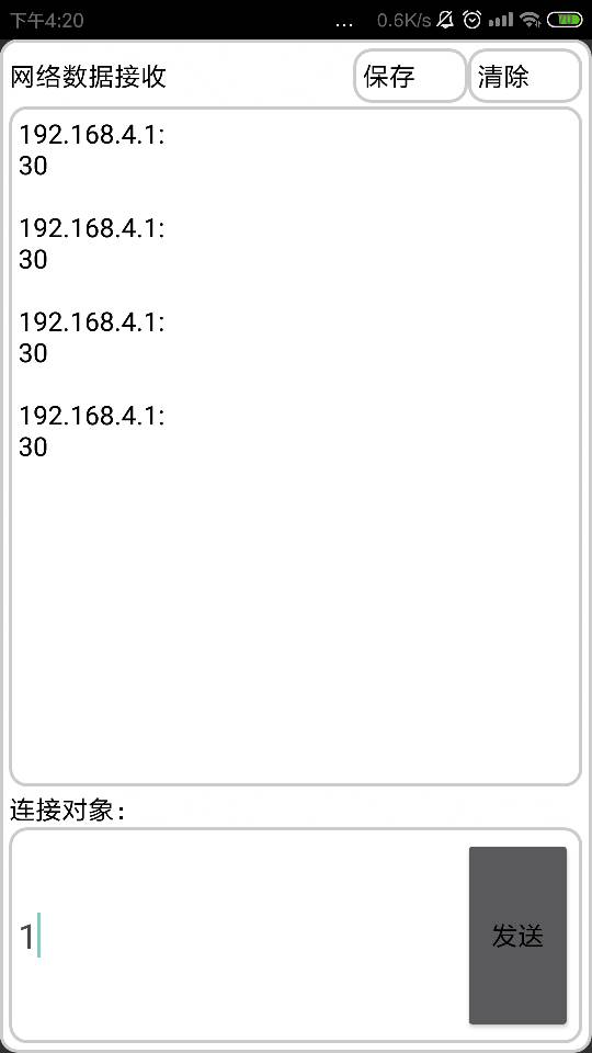

2019年12月18日 | 51单片机通过esp8266和温度传感器将温度显示到手机上
2019-12-18 来源:51hei
需要的硬件:51单片机,ESP8266(wifi模块),DS18b20(温度传感器)
需要的软件:
手机要下载一个网络调试助手,浏览器就有。
部分代码:
