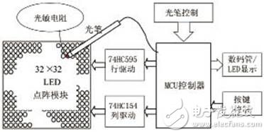

2  方案总体构成
本方案中的系统设计包括三大部分:PIC 16F877A单片机主控器、光笔控制器、点阵显示屏。系统的结构如图1所示。
图1 系统结构框图
PIC系列单片机是完全集成的混合信号系统级芯片,具有与8051兼容的微控制器内核,与MCS-51指令集完全兼容。其内部还集成了数据采集和控制系统中常用的模拟部件和其他数字外设及功能部件,并包括A/D和D/A模块,执行速度快,功能强大。
光笔选用光敏电阻作为感应器件,根据光敏电阻的光电特性,光敏电阻两瑞电压因光电阻的变化而变化。电压值经电压比较器LM324比较后可输出高/低电平。光电特性非线性易调节,且灵敏度较好。
LED与数码管同步使用,LED用于功能指示灯,数码管用于32×32点阵LED模块书写显示屏当前光笔所在的行/列坐标值。

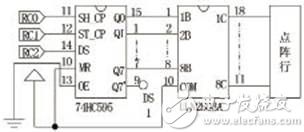

3.2.1 点阵显示屏电路设计
32×32点阵LED显示屏共有32个端口,如不驱动点阵,占用单片机I/O过多。这里采用74HC595(八外设驱动阵列)、ULN2803A(8位串行输入/输出移位寄存器)点阵行驱动和74HC154、7404点阵列驱动。共同完成32×32点阵LED显示屏驱动。显示屏行驱动电路如图5所示、列驱动电路图如图6所示。仅仅用到8个I/O口,点用资源少,易控制并且显示效果很好。
图5 显示屏行驱动电路图
图6 显示屏列驱动电路图

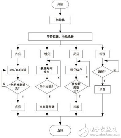

4  软件设计
该系统对软件设计要求高,大部分功能只能由软件完成。因程序量大,时间有限,采用C语言编程,这样就大大提高了程序移值性问题,提高了编程效率。编程关键点在于微亮扫描与捕捉储存,如图8所示。
图8 扫描与储存部分流程图
