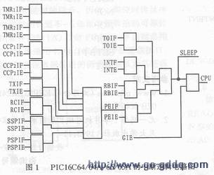

图1是PIC16C64/64A/65/65A的中断逻辑电路图,其它型号芯睡的中断资源也大致相同,只是资源多少不一而已,但它们的中断入口只有一个(入口地址在004H)。PIC 单片机 的中断大致可以分为两类。
另一类是外围接口中断,包括定时器TMR1溢出中断、TMR溢出或匹配中断、同步串行口中断、异步串行口中断、并行从动口中断和CCP(Capture/Compare/PWM)中断等,而带A/D功能的PIC16C7X系列微处理器还有A/D转换完成中断。这些中断的允许位分别在PIE1和PIE2寄存器,而中断标志则分别在PIR1和PIR2中。
所有的中断都有自己的中断允许位和中断标志,外围接口中断不仅受各自的中断允许位控制,同时还共同受外围中断控制允许位的控制。全局中断允许位GID能够控制所有的中断。无论全局中断允许位GIE和相应的中断允许位状态如何,只要满足中断条件,各个中断标志位都会被置1。
与其它微处理器不同的是:当CPU响应中断时全局中断允许闰GIF会自动被清零,中断标志位不能用硬件清零而只能用软件清零;当执行中断返回指令RETFIE时,全局中断允许位GIE会被自动置1而重新开放中断。因此,在重新开放中断之前要用软件清零有关的中断标志位,以避免产生不断地中断请求而反复进入中断。由于全局中断允许位GIE会被中断服务程序(RETFIE指令)自动置1,因此用软件清零GIE并不可靠,这一点要特别注意。用下面的程序可确保整个中断被禁止。
