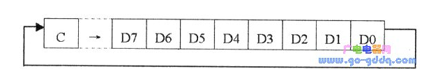

1.带进位位(C)的寄存器f内容左移循环指令
格式:  RLF  f.d  其中d=1,结果→f;d→0,结果→w,功能如下图所示。
基于PIC单片机花样彩灯控制器程序设计

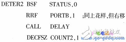

2.带进位位(C)的寄存器f内容右移循环指令
格式:RRFf.dd的取值同上,功能如下图所示。
基于PIC单片机花样彩灯控制器程序设计

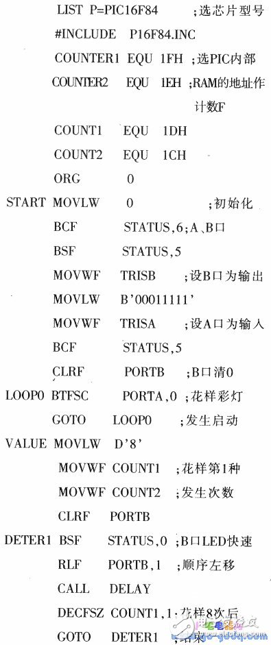

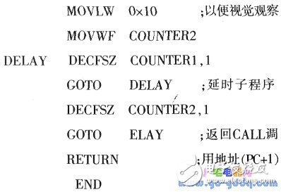

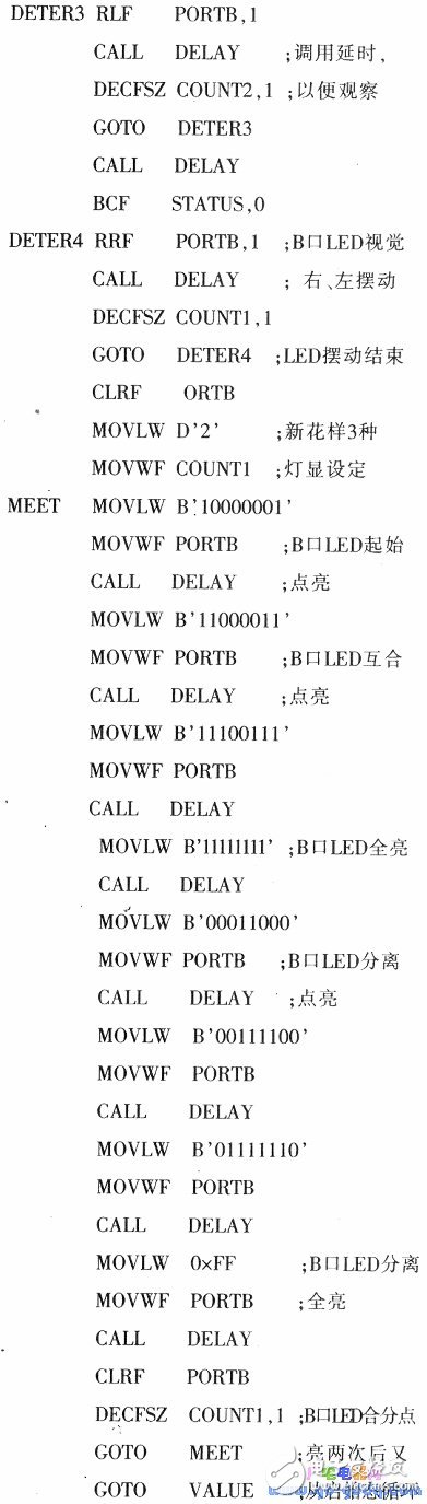

利用循环指令和多种送数和延时循环程序,设计PIC单片机的花样彩灯控制器,是最容易和最简单的事例。
鉴于花样彩灯的软件设计简单,这里例举的花样彩灯控制器的源程序,自定义文件名为PIC07.ASM,其源程序清单如下:
基于PIC单片机花样彩灯控制器程序设计
基于PIC单片机花样彩灯控制器程序设计
基于PIC单片机花样彩灯控制器程序设计
基于PIC单片机花样彩灯控制器程序设计
基于PIC单片机花样彩灯控制器程序设计
说明:
(1)上述花样彩灯的源程序约80余条,用PIC16F84A单片机B口上的LED作模拟显示,产生不同花样共5种的LED闪亮。
(2)若要将该花样彩灯制成产品,则B口可作驱动器,驱动固体继电器(下次介绍),以带动实用彩灯显示,必要时,B口应扩展。
(3)花样彩灯特点是速度要快,所以这里PIC16F84A的时钟选用4M的。
