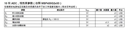

  四、AD转换器
  ATMEGA88PA-AU内置基准电压1.1V,外部基准可以选择0-VCC或AVCC电压。共8通道10位模数转换器,连续转换或单次转换方式可选,主要特点如下:
  ■ 0.5 LSB 的非线性度
  ■ ± 2 LSB 的绝对精度
  ■ 65 - 260 μs 的转换时间
  ■ 基于睡眠模式的噪声抑制器
  ■ 最高分辨率时采样率高达15 kSPS
  MSP430G2553也有内置基准电压2.5V,当使用外部基准时,差分电压范围为1.4V-VCC。
  点评:
  模数转换器也是MSP430引以为傲的,由于两者资料描述侧重点不同,所以对比比较模糊些,但根据使用者中的口碑和运用范围来看,还是MSP430在此项指标上稍稍高那么一点。
