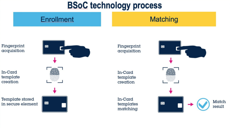

相对来说,硬件架构比较简单明了,包括指纹传感器、用来获取传感器捕捉图像的通用微控制器,以及安全元件。MCU会在登入后存储指纹图像,并在安全环境下进行交易之前进行比对。不过生物特征身份认证系统还必须克服好几项挑战才能成功。

生物特征身份认证系统的运作流程

捕捉使用者的指纹,并在登入后存储相关模板,就需要更多存储空间。因此,负责生物特征身份认证系统的工程师需要更强大的硬件性能。安全元件负责执行应用、保护生物特征模板等信息的安全,还要执行算法,将指纹比对模板以授权使用者。如此一来,就需要更多存储空间供模板和比对算法使用。同样地,通用微控制器从传感器撷取指纹,再将结果传送到安全元件,都需要高运算能力和低耗电。包括指纹比对在内,整个交易时间必须短于一秒钟。因此平台必须提供最大程度的优化,保证使用者体验完美无缺。
