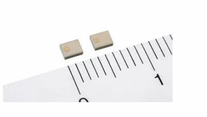

2019年12月18日 | TDK推出用于5G网络毫米波段的积层带通滤波器
2019-12-18 来源:TDK电子
● 基于TDK的低温共烧陶瓷(LTCC)材料和精密积层技术
● 插入损耗低,衰减高,群延迟低,适用于28 GHz频段
● 微型尺寸:2.5 x 2.0 x 0.9毫米
TDK公司推出了全球首个*5G移动通信网络28 GHz频段用积层带通滤波器,进一步丰富了公司高频积层产品阵容。这个新的高频元件基于TDK的低温共烧陶瓷(LTCC)材料和精密积层技术,插入损耗低至1分贝,衰减高达30 分贝,低群延迟只有0.25 毫微秒。由于采用先进的端子设计,该新元件能够可靠地将频率波动抑制在毫米波段内。新的MMC系列尺寸仅为2.5 x 2.0 x 0.9 mm,因此是一款十分适用于高频的带通滤波器,而且还能去除5G基站等移动通信设备中RF收发器电路杂散信号。公司现在提供客户特定元件样品,且MMC系列已计划量产。
image.png?imageView2/2/w/550
展望未来,TDK将进一步拓展滤波器产品阵容,支持不断增加的毫米级波段,提供可满足无线通信设备的电路应用需求的积层带通滤波器。
* 来源:TDK市场调研(2019年11月)
主要应用
●  5G基站等移动通信设备中的RF 收发器电路
主要特点及优势
● 可用于28GHz 5G NR(新无线电)频段
● 插入损耗低至 1,衰减高达30 分贝,低时延性能
● 先进的端子设计,能够可靠地将频率波动抑制在毫米波段内
● 优秀的带通性能
主要数据
