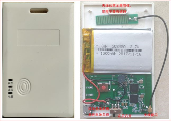

致力于亚太地区市场的领先半导体元器件分销商---大联大控股宣布,其旗下诠鼎推出基于先科(Semtech)SX1278的LoRa+蓝牙技术之校园学生安全及定位解决方案。
本方案采用LoRa网关(基站)负责校园内的网络覆盖及胸牌数据的采集。定位胸牌采集位标的数据并通过LoRa传输到LoRa网关,可根据应用场景支持GPS等功能。定位胸牌支持充电,充电一次可使用12天左右,安保、保洁等人员可人手一台实时记录相关人员在校园内的活动情况,并可与安保人员的巡更等业务对接,实现一卡多用。位标是室内或室外定位位置区域选择,采用低功耗电池供电,仅需在合适的位置粘贴,并且可通过网络获取不同位标当前的电量情况。基于LoRa的网关,一个校园最多2-3个网关即可覆盖,组网成本低廉。
图示1-大联大诠鼎推出基于Semtech的LoRa+蓝牙技术之校园学生安全及定位解决方案的展示板图
学生佩戴的胸卡采用有源RFID(射频识别)卡制作成卡片的形式,纽扣电池供电最多可达3年以上。在数据采集方面采用LoRa做远距离传输的RFID采集终端,仅需提供电源,无需布线。在部分难以提供电源的地方,可采用太阳能供电方式,最大限度地节约施工成本。家长还可通过采集盒提供的信息对学生出门及回家的时间进行监测从而实现对学生的闭环管理。在校园管理方面,需要更精确地了解安保人员的分布、巡更的时间、路线和保洁人员的打扫时间、停留时长等,对实时性和精确度均有更高的要求。
图示2-大联大诠鼎推出基于Semtech的LoRa+蓝牙技术之校园学生安全及定位解决方案的方案块图

通信协议LoRa / Bluetooth BLE4.0
定位:苹果公司iBeacon协议
传输:LoRa Mesh
传输距离空旷环境500米@LoRa射频20k速率,发射功率20dBm条件下
蓝牙芯片NRF52832
蓝牙5.0标准
蓝牙接收灵敏度-96dBm@1Mbps
LoRa芯片SX1278 20kbps速率,发射功率20dbm,配合双信道或4信道网关,支持多信道发送,减少无线信号碰撞,提高网络节点容量
【产品外型】
卡片尺寸86*55*7.3 mm3,重量100克
续航时间:工作状态可达720小时(4秒上报一次);休眠状态可达2年(3分钟上报一次),上报频率可定制
指示灯:3个(LED),报警指示灯(蓝色);定位上报状态指示灯(绿色);充电指示灯(红色)
开关:1个(电池供电开关);按键1个,报警:轻按;蜂鸣器1个,报警时持续响,供电1000mAh锂电池,支持USB充电
报警状态:指示灯+蜂鸣,蓝色报警灯闪烁+蜂鸣器滴滴报警
上报内容:iBeacon的ID和信号强度、电池电压、是否报警、各种传感器数据,供定位算法、运动状态分析、报警通知、环境监测用
天线方式:蓝牙内部PCB天线
LoRa:ufl转接FPC内置软天线
震动马达:1个,报警时震动
加速度陀螺仪:1个,博世BMI160芯片,支持计步,跌倒检测
气压计高度:1个,BMP280,检测高度:楼层用,同时支持温度检测
温湿度传感器:1个,盛思锐SHT30,温度范围:-40到125°,湿度:0到100%
GPS:1个,移远L76C,室外定位用,支持北斗
WIFI探针:1个,锐迪科RDA5981,探测WIFI路由器MAC或手机MAC做定位用
