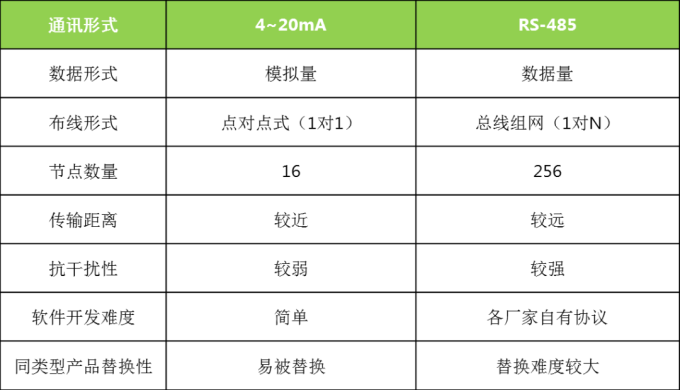

4~20mA模拟量传输的特点:处理速度快,在应用时可以省掉软件开发上的麻烦,很方便的集成到系统中来。但是在实施时,从布线方面讲,模拟量的采集只能一对一的布线,即一个模拟量信号必须布一条(对)线。另外,模拟量的抗干扰能力较弱,传输的距离、所能表示的数据也很有限。
RS-485传输的特点:相对于模拟量信号,RS485的响应速度较慢。但是RS485通讯可以传输较大位宽的数据,可以传输较多的数据内容。另外在布线上,RS485信号的采集可以采用一对多的总线方式(只用两条线就可以采集多个信号量),RS485信号的传输距离也较远,抗干扰能力也较强。行业产品将逐渐由4~20mA替换为RS-485总线形式。
表1 气体检测仪通讯方式对比

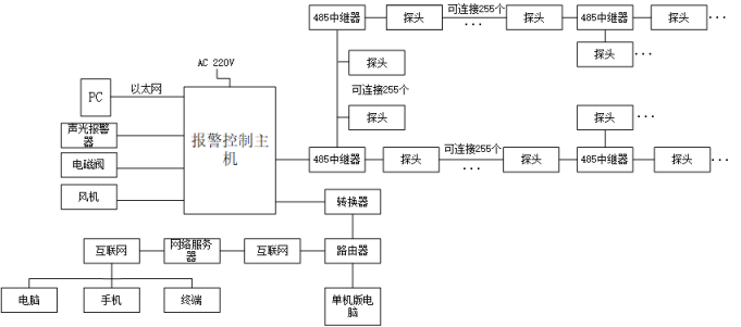

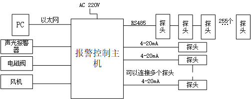

气体报警控制系统包括气体检测探单元、信号传输采集单元、显示单元(报警控制主机上集中显示)、监控器、控制单元、报警单元、被控设备单元(如风机、电磁阀)组成。气体检测探头将现场检测到的气体浓度转为标准信号,如4-20mA或者RS485等信号,然后将信号输送到报警控制主机上进行统一显示。两种通讯形式的组网框图如下图2与图3所示。
图2 4~20mA通讯应用框图
图3 RS-485通讯应用框图

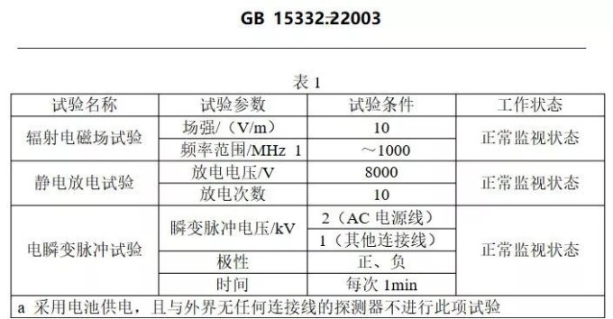

行业标准的发布带来隔离RS-485需求机会点,气体检测仪在冶金、石油、化工、市政、地下管廊等行业应用十分广泛,根据国标《GB15322.2-2003可燃气体探测器第2部分:独立式可燃气体探测器》5.1.16章节中要求在于市政及城市地下管廊项目中,气体检测仪设备接受下表各项测试,试验后探测器功能应用正常。包括如下:
试验期间,探测器不应发出报警信号或不可恢复的故障信号;
试验后,探测器的报警动作值与报警设定值之差不应超过±5%LEL。
具体如下所示:
图4 气体检测仪行业标准

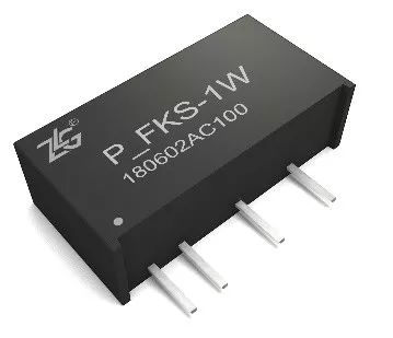

ZLG致远电子基于自主研发设计的电源芯片ZLG1001,推出Priority系列全工况优选电源(简称P系列),满足所有工况需求,为用户提供稳定、优质的供电解决方案。
P系列电源产品参数如下:
隔离电压:3000VDC;
产品封装:SIP兼容国内、国际产品的封装;
支持持续短路,自恢复;
符合RoHS的生产工艺;
完善的老化测试、EMC测试。

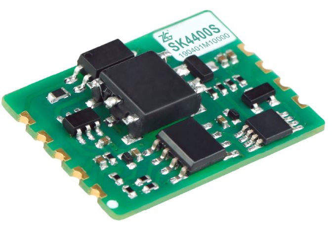

另外,ZLG致远电子推出的全隔离SK系列开板隔离RS-485模块SK4400S,由于应用更简便、展板面积较分立搭建更小,已深受行业认可。SK4400S具体参数如下所示:
集隔离及ESD总线保护功能于一身;
隔离电压3500VDC/2500VAC;
同一个网络最多允许连接128个节点;
工作温度:-25℃~+85℃;
带短路保护、过温保护。
