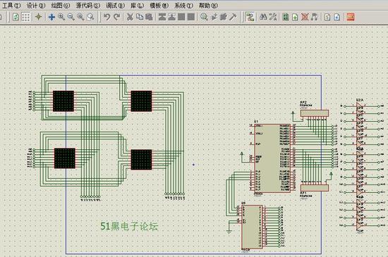

2019年12月19日 | 单片机16乘16LED点阵的设计(74HC154+74LS04驱动)
2019-12-19 来源:51hei
基于51单片机设计的16乘16LED点阵,运用74HC154和74LS04作为驱动16乘16LED点阵运行。
仿真原理图如下
单片机源程序如下:
