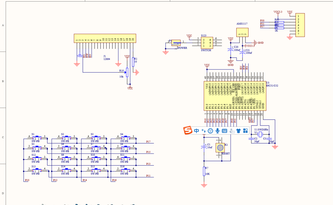

基于51单片机的指纹考勤机电路原理图如下:
Altium Designer画的原理图和PCB图如下:
元件清单
1)    9*15万用板
2)    指纹传感器
3)    40脚座
4)    单片机
5)    12864有字库液晶
6)    20p插针
7)    20p单排母座
8)    按键*17
9)    103电位器(蓝白)
10)    1k电阻*3
11)    10k电阻*1
12)    10uf电容
13)    30pf电容*2
14)    11.0592m晶振
15)    AMS1117
16)    100Uf*2
17)    自锁开关
18)    DC电源接口
19)    导线若干
20)    焊锡若干
21)    usb电源线

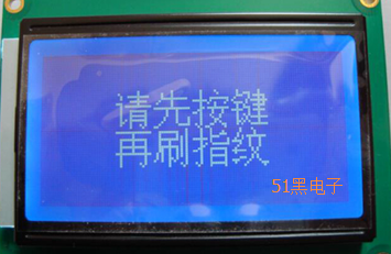

液晶的调试
导入12864液晶的测试程序,上电后,通过调节液晶屏背面的电位器调节12864的对比度,在调试液晶时要注意:屏上显示小方格,产生原因:程序中对液晶初始化不正常,应是部分初始化指令没有正常接收,按照标准初始化步骤调整程序,或者调整指令之间的延时(加大一些试试)--补充:也有可能是对比度太大,需要调整对比度电阻。
在经调试后液晶的结果为:
