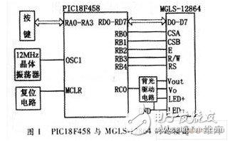

本文所提出的系统主要由信号采集电路,数据处理单片机PIC18F458,上位机(DISPIC系列的单片机),键盘系统和液晶显示器五个模块组成,整个系统通过PIC18F458驱动LCD显示。
PIC18F458的I/O口具有很强的驱动能力,其PORTD口最大可通过25mA的拉电流和灌电流,可以直接驱动LCD显示,所以将PORTD口直接与LCD液晶显示器MGLS12864的8位数据口相连,进行数据交换和指令发送。同时,利用PORTB口的RB0~RB4与液晶显示器MGLS12864的RS,RW,E,CSB,CSA引脚相连,控制数据交换的性质和方向。液晶显示器MGLS12864的工作电压为:-5V~+5V,且其内部已集成了所需的负电源,这样,MGLS12864的Vout引脚将输出-5V。在实际的电路中是将V0接在电位器的可调端,电位器两固定端接在Vout和GND的引脚上,通过调节V0的电压来改变液晶显示器的亮度。MGLS12864第19和第20引脚LED+、LED-作为背光电源,本设计将+5V通过一个限流电阻和一个起驱动作用的三极管接到LED+引脚上,通过单片机的一个I/O口控制三极管的导通来控制点亮背光,从而减少了功耗。
PIC18F458与MGLS12864的连接见图1。其中背光驱动电路实现了点亮背光和控制亮度的功能。

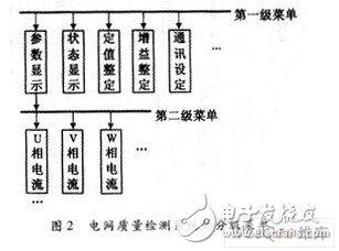

2.2.1电网质量检测的显示要求及分级显示
显示要求:(1)技术人员需要对电网的一些基本参数进行设置。(2)需要了解当前电网的工作情况。(3)需要对过去一段时间内的电网质量进行分析。(4)需要对当前电网进行一定的控制。
针对显示要求,监测系统采用分级显示。将显示的内容分类,每一类组成显示的第一级菜单,第一级菜单下有第二级或第三级子菜单(根据显示内容的要求来确定)。通过分级使技术人员能很快的找到自己当前需要的菜单,从而提高了时效性。电网质量检测系统的分级菜单如图2所示。

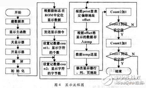

为了便于查找菜单数据显示,本设计在菜单数据表(放在ROM中)中用前两个字节来表示菜单的位置(级标志),第三个字节表示显示字符的个数,后六个字节表示显示数据在字库表中的偏移地址(offset)。通过级标志计算出显示数据在ROM中的位置,再根据表中的第三个字节定显示字符的个数,最后利用offset中的显示数据的偏移地址来显示菜单。下面是菜单显示的流程图(图4)。
